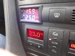

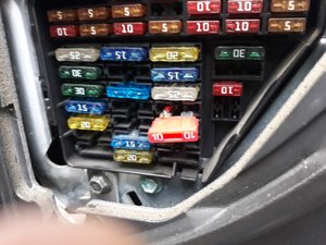

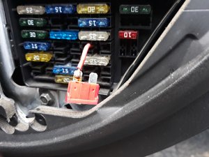

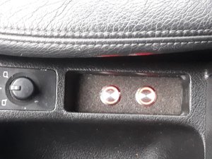

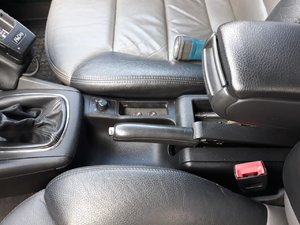

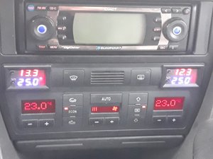

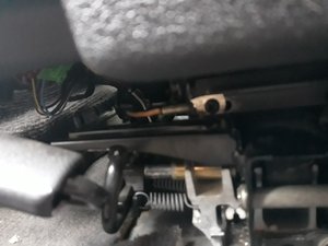

    После замены уставшего тряпичного салона на кожаный от оллрода, стал вопрос подключения спиралей подогрева сидений. Изначально блок климата был без подогрева. Т.к хозяин машины живет вдали от крупных городов и купить климу с подогревом проблемно, решено воспользоваться услугами узкоглазых друзей с Али. вот что получилось : Штатный датчик температуры из сидений подключен вместо выносного, который шел с реле-регулятором, их температурные характеристики схожи, поэтому показывает и греет правильно. Верхнее показание - текущая температура , нижняя - температура до которой греть. Гистерезис выставлен 5 градусов, если меньше, то часто щелкает реле. "+ зажигания" брал с 75Х над ногами , "вечный +" с разьема блока предохранителей, на фото видно, "земля" с корпуса сиденья.

    Прикольно, что за кнопки на фото №2?

    это кнопки включения подогрева. Летом, например, с подогревом ездить не комфортно.

    Моё мнение что ради жопогрева так колхозить перебор!!! Подогрев нужен после -5гр. на улици, а остальное время он на хер не нужен, а этот колхоз постоянно торчит на климате. Если нет варианта штатного исполнения то можно было с того же алика купить накидку на сиденье с включением в прикуриватель.
    Эти экранчики с синеми цифрами вообще не в тему , ещё представляю как они глаз режут в тёмное время!
