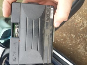

  3. Серый123
    Серый123 Участник форума
    14 мар 2016
    106
    A6/C5 2.5 TDI 98г.
    Вот сигналка
  4. dimka80b4
    dimka80b4 Редко здесь
    25 май 2012
    2.696
    Калужская обл.
    Allroad A6C5 2.5TDI
    дак разницы никакой какая она, все дело в том, что на нее навешали
