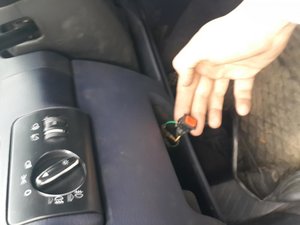

    Вот эта муйня. .. от нее идет три провода в панель. Панель я разобрал и они вроде как идут в блок с мозгами( под капотом в районе бочка тормозной жидкости пластиковый короб, на сколько я поняо это мозги)а с блока уже на этот хитрый рупор...

    Орет чем? Сирена? Сигнал в багажнике? Штатная сигналка вообще на машине точно установлена? Светодиоды имеются? Кнопки датчика защиты салона имеются?

    Диод есть в левом углу. Это видимо не штатная так как сирена под капотом а не в крыле.
    Провода с тумблера и диода соединяются в один провод.
