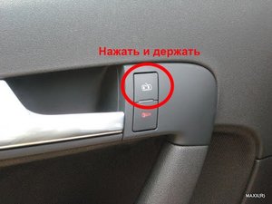

  11. miha177
    miha177 Участник форума
    29 май 2012
    483
    A6 AWX1.9 TDi 01г.
    Re: Глючить штатная сигнализация .
    Я до сих пор немогу разблокировать снаружи(проблемы с дверью водителя заниматься некогда пока), только ключем открываю дверь. Чтобы концевики разблокировать нажми и держи в салоне кнопку выделенным красным
    Пока держишь заведи машину, после чего еще раз нажимаем на нее и все двери можно открыть. 1 раз дергаешь концевик поднимиться 2 раз дверь откроется. В остальном помочь не смогу сам еще толком не разобрался.
    neo200910 нравится это.
