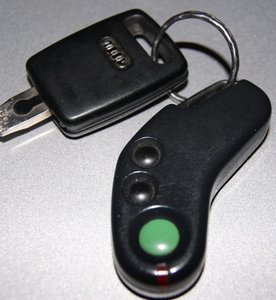

    попробовала включать сигнализацию во всех режимах выключателя, результат тот же: при закрытии "пик-пик-пик", при открытии "пик-пик". В чем еще может быть причина? Может быть в брелоке дело (прикрепляю его фото).
