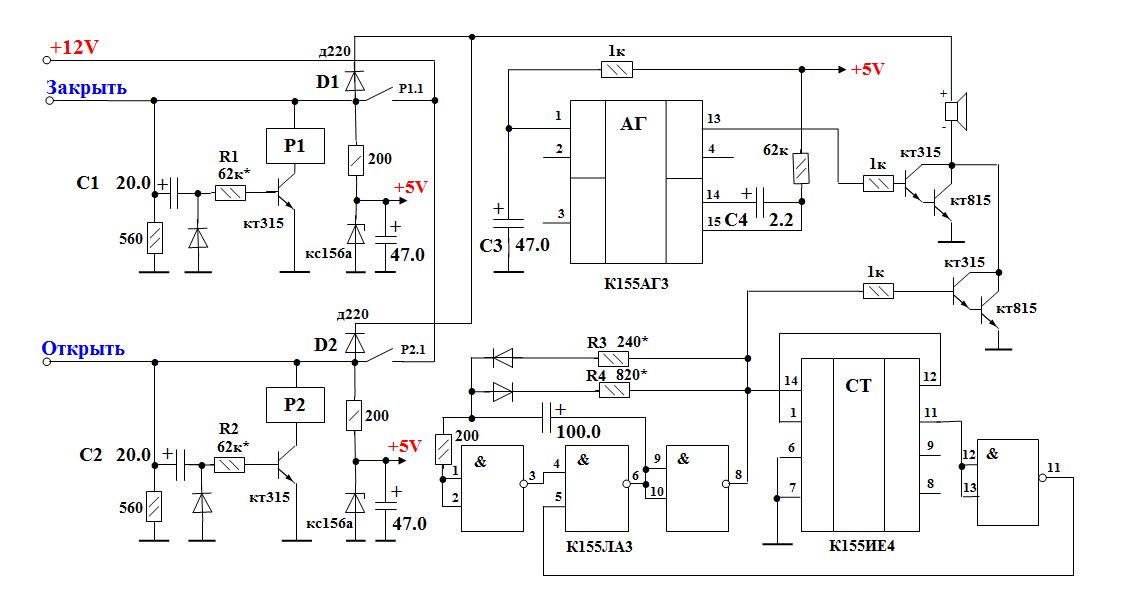

    Алекс спасибо опять, дай схемку плс, где то видел, ищу уже давно не нахожу!

  7. Nick171
    Nick171 Участник форума
    30 янв 2013
    227
    A6 4F 2.7 TDI 2011
    Алекс вроде эта, но на работе не открываются картинки дома посмотрю, вернусь если чё, как всегда спасибо за отклик:)
