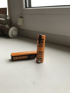

    Добрый день. Меняю батарею в пищалке, старая умерла (как это часто бывает). В магазине предложили вот такие аккумы, подкинул без сборки корпуса - все работает.
    А сейчас загнался, не получится ли возгорание этих литий-ионных батарей? Под капотом ведь жарко и они всегда под напряжением будут.
    Что подскажите, ребята?
