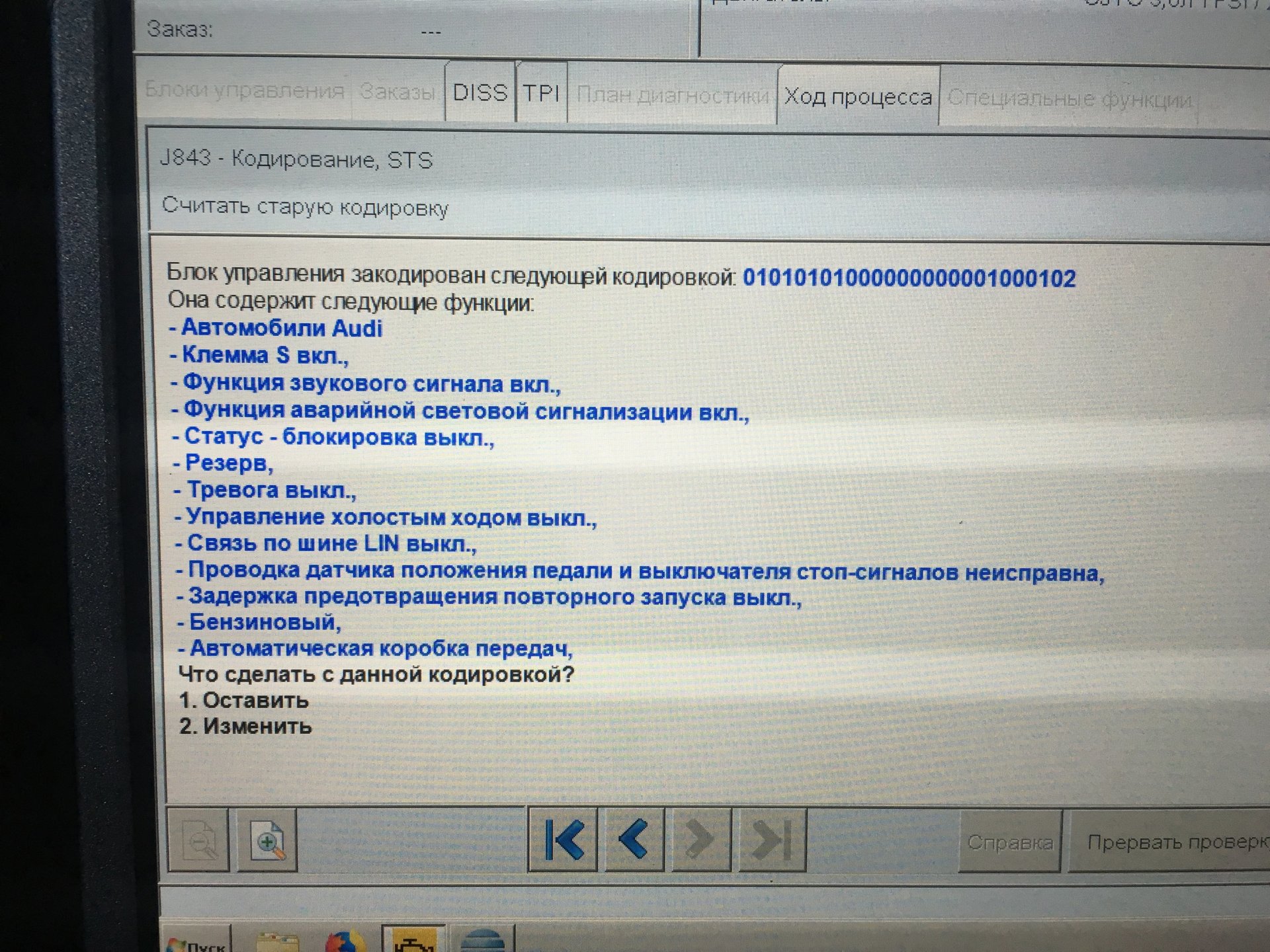

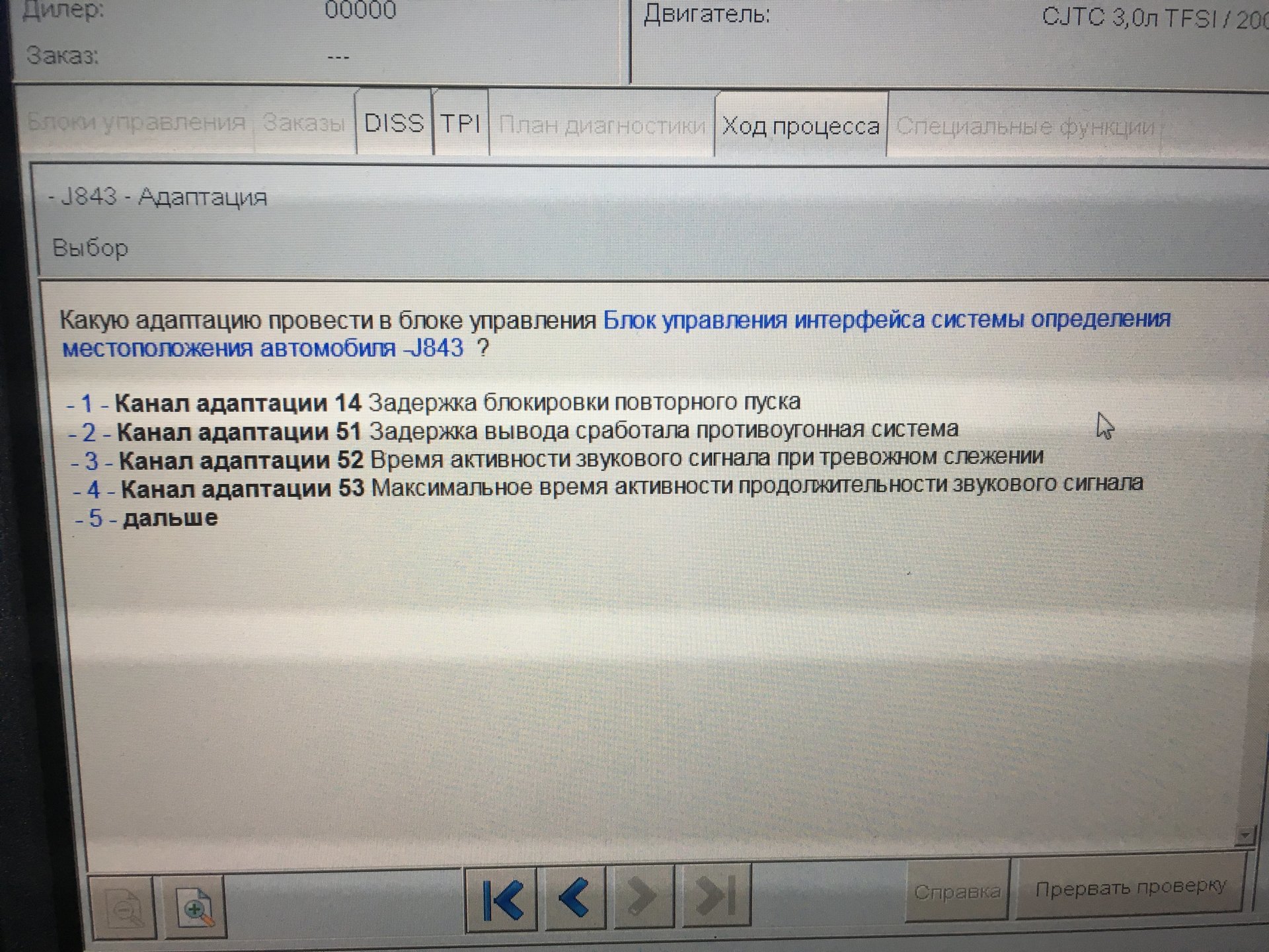

    Добрый день!
    машина audi q7 2014г.в., бензин
    С завода установлен Блок управления интерфейса системы определения местоположения автомобиля 8k0907440,
    Как понимаю, это подготовка для установки аудюшной спутниковой сигналкию
    Для установки, нужен установочный комплект 4l0051889b и GSM/GPS модуль с метками 4E0051889E.
    Кто нить заморачивался с установкой этой приблуды, либо установкой GSM/GPS модуля Пандора или старлайн или еще какого производителя на эту подготовку?
    Есть инфа по входам/выходам у этого блока 8k0907440??
    Вообще, есть какая нить инфа по этому блоку? В Ельзе про него совсем кратенько,, тока куда питание и куда кан-шину,,,,,, а нем три разъма ((((
    уж больно кодировки/адаптации 8k0907440 интересные! вроде как может штатно блокировать запуск двигателя (наверно стартер блокирует) и управлять холостым ходом
