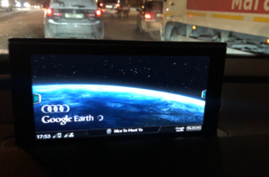

    Добрый день. Карта Google earth зависла вот в таком виде (q7 16 года с сим-картой). Подскажите в чем может быть проблема и пути решения. интернет в машине работает, (по wifi яндекс-музыка например)

    Увеличить скорость движения автомобиля, а то в таком массштабе движение незаметно :) :)
    Ну а серьезно - перегрузить головное устройство. Это явно не аппаратная неисправность, а глюк софта.
    На MIB3 2021MY глюки сильно могучие и разнообразные - десятки раз за пару месяцев перегружал у себя уже.

    Думаю не в этом дело, у меня Google earth уже неделю не пашет, его же должны были отключить к концу года, что скорее всего и сделали, но чуть раньше. Когда конект продлевали, все лицензии до августа 2021 продлили, а карты до 31.12.20

    там где уже ездил и карты скачаны на жёсткий диск то у меня пока тоже отображает, а вот если в новом месте еду, то карта размыта, в правом нижнем углу значок что она закачивает карту но она так и не заканчивается. Уже неделю так, но может это и у меня что-то.

    У меня так же. Хотя лицензия до лета 2021 года. Походу отключили нам

    а как сделать перезагрузку MMI

    Нажимаешь крутилку звука среднюю и держишь.

    У меня тоже Google Earth зависла в таком виде. Я правильно понял, что больше не будет её и можно к дилеру не ездить с вопросами?

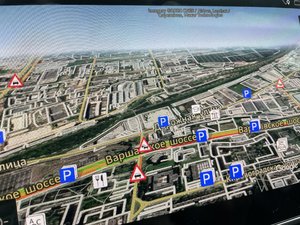

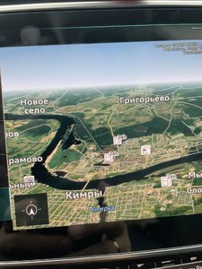

    Сегодня проверил, все работает. Карты грузятся. Рестайл 2020 август

    Вы если посмотрите то у Вас сверху не Google написано, стороний сервис. Скорее всего в новых машинах уже заложили переход на другую платформу, а в дорестайле к сожалению не работает.

    g00dwin Выше написал что у него все работает, может и под наши головы сделали прошивку с переходом на эти карты.

    У меня google работает, машина 19 года, открыл Берлин, где она ни разу не была, грузится моментально.
