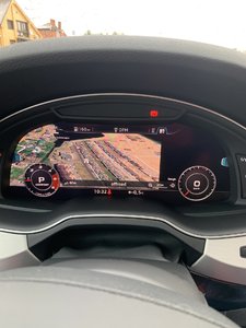

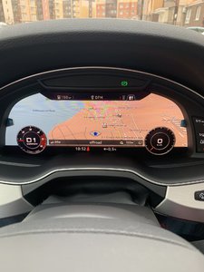

    речь не о том....у человека картинка недозагружаетя
  2. pombur
    pombur Участник форума
    21 июн 2019
    261
    Башкортостан респ.
    Audi Q7(4M) 3.0TDI 2016
    Перечитал автора сообщения - нет, проблема в отображаемых картах в кокпите и на центральном дисплее. Мой совет актуален)
  3. siroga
    siroga Заблокирован
    29 дек 2005
    7.812
    Q8 & PORSCHE CAYENNE S E3
    так на приборке недогруженный гугл!
    наверное человек разбирается, где какие карты включаются
  4. pombur
    21 июн 2019
    261
    Башкортостан респ.
    Мы видимо как то по разному читаем - "Доброго дня! Подскажите, заметил что приборка перестала показывать четкие карты google earth, в то время как центральный дисплей показывает все норм. Буду благодарен советом!))"
  5. siroga
    siroga Заблокирован
    29 дек 2005
    7.812
    я очень давно в теме и читаю нормально!
    к чему ваш совет по переключению карт?
