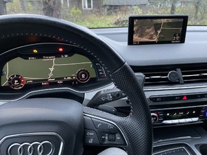

  16. Slayker
    Slayker Новичок
    9 окт 2014
    35
    Audi q7 2016
    Доброго дня! Подскажите, заметил что приборка перестала показывать четкие карты google earth, в то время как центральный дисплей показывает все норм. Буду благодарен советом!))

  19. Slayker
    Slayker Новичок
    9 окт 2014
    35
    Audi q7 2016
    Проверял, лицензия еще действует, на все, google earth до 31.12.2020 г.
  20. pombur
    pombur Участник форума
    21 июн 2019
    261
    Башкортостан респ.
    Audi Q7(4M) 3.0TDI 2016
    В настройках есть способ отображения карты как на центральном дисплее, так и на приборке. Можно выбрать гугли или стандарт
