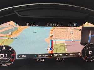

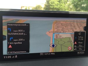

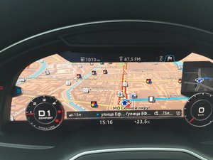

    Сегодня увидел, что на выдвижном экране пробки не показывает, но в то же время отображает их на кокпите. См.фото. Так должно быть? (Что очень странно), как исправить - все перепробовал - не нашел((?

  8. Lasy

    попробуйте на MMI масштаб увеличить и все у вас будет ок

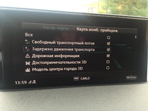

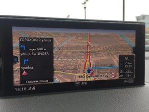

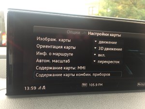

    Lasy, Спасибо за проявленное внимание!
    Разобрался наконец-то. Масштаб ни при чем, в настройках содержания карты для MMI и кокпита были отличия, на на MMI отображение пробок было отключено.
    Приложу фотки, может кому пригодится..

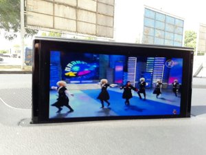

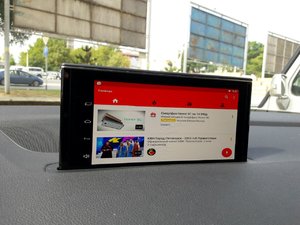

    IMG-20160720-WA0008.jpg IMG-20160720-WA0006.jpg IMG-20160720-WA0005.jpg IMG-20160720-WA0008.jpg IMG-20160720-WA0006.jpg IMG-20160720-WA0005.jpg IMG-20160720-WA0002.jpg ]542457[/ATTACH] IMG-20160720-WA0008.jpg IMG-20160720-WA0006.jpg IMG-20160720-WA0005.jpg IMG-20160720-WA0002.jpg
  11. Ромарик
    Ромарик Участник форума
    14 апр 2016
    173
    Ауди ку7 4м

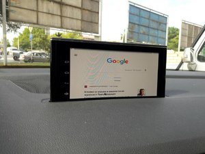

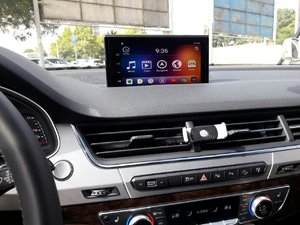

    Здесь у меня 4 навигации ,ю
    ЮТуб,гугл,яндекс поисковики,онлайн радио и цифровое тв все работает от штатного тач пад и от родного
    Конекта плюс скрытый видео регистратор Сам в Ах....е

    А вот с этого места подробнее! Можете Яндекс навигатор и Навител запустить и прислать фото, как они отображаются?
    Ну и основной вопрос - как это реализовано? Явно же не через Smartphone Interface. Тут весь Клуб пытается вывести нормальные Яндекс Пробки на MMI.
