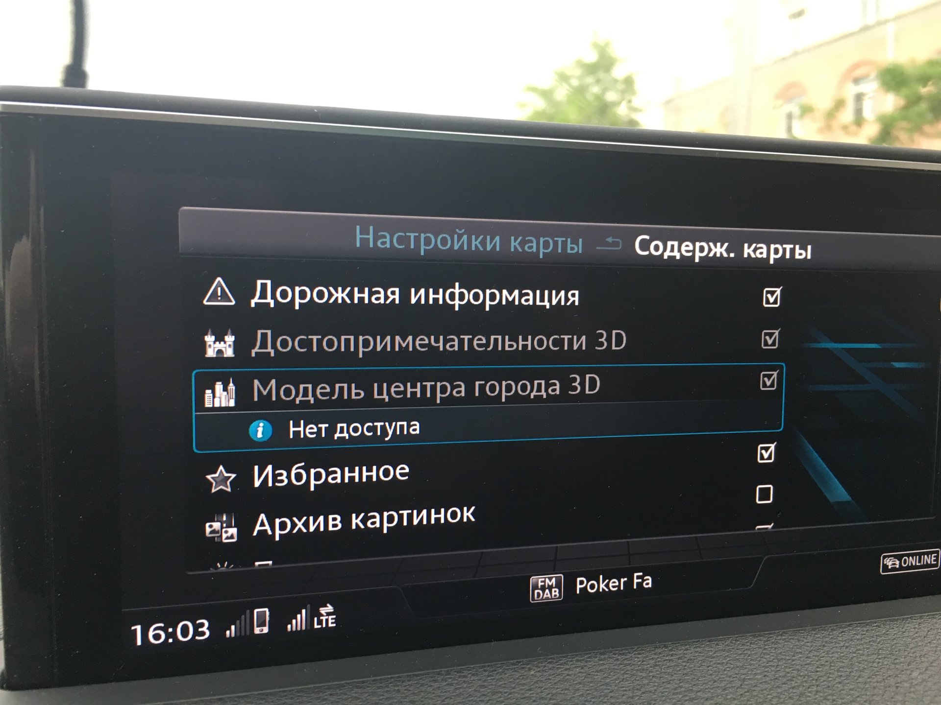

    Не работает и не все POI активны....

    А POI все активны? У меня некоторые не активны, но включены...

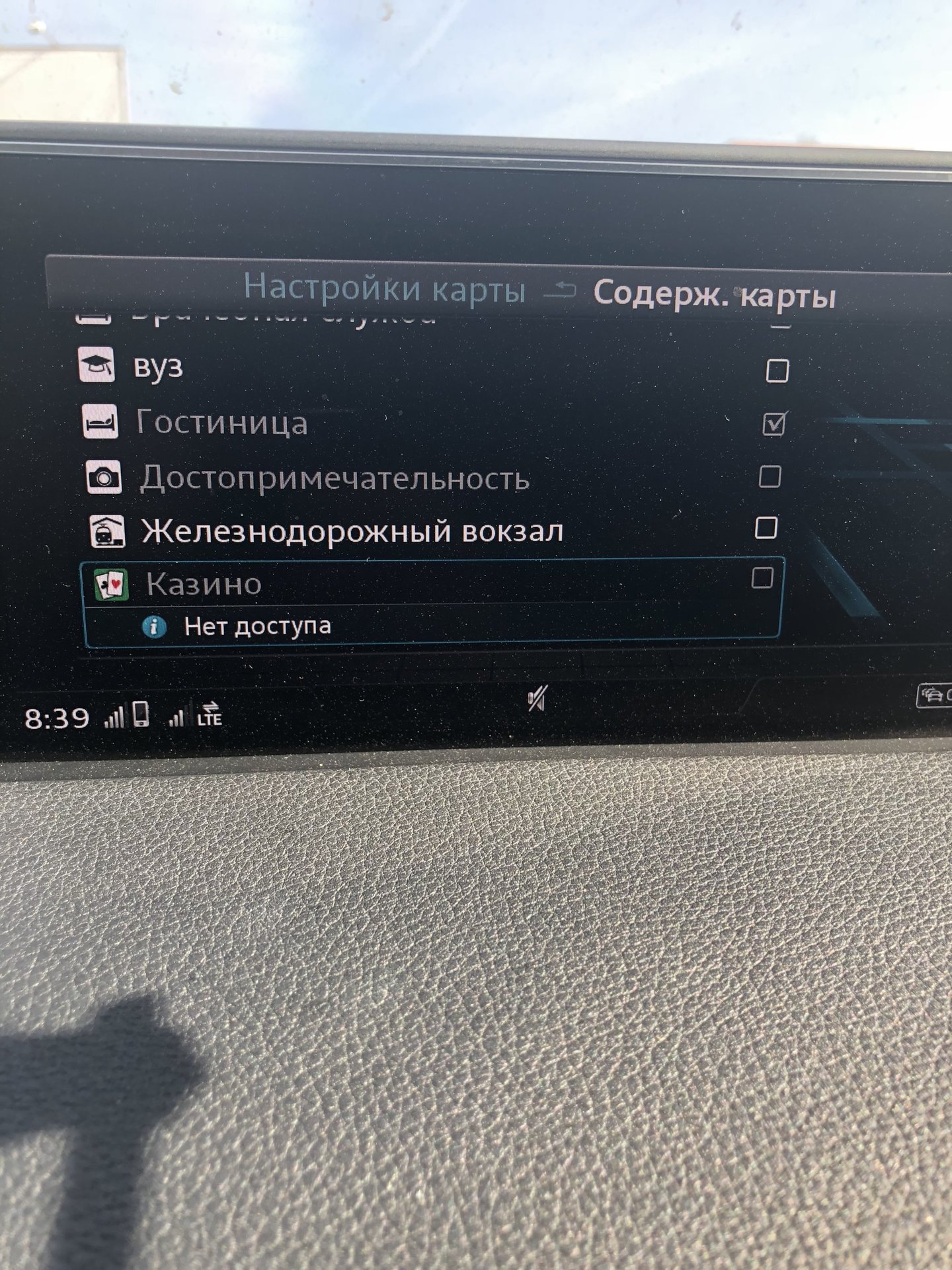

  8. Ynkovmax
    Ynkovmax Новичок
    5 янв 2016
    70
    Тульская обл.
    Q7 4m Lx 570 2012 RX 350
    Вот как без казИно быть.....
    А гостиницы активированы.

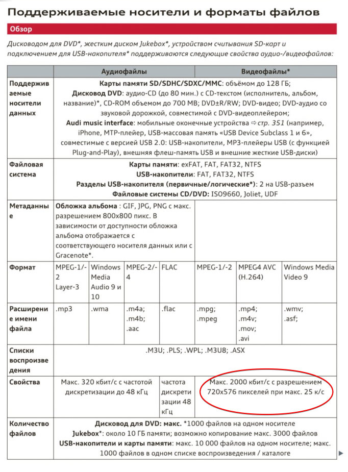

    Подскажите пожалуйста, какой формат видео поддерживает Q7? Никак не могу включить видео. Просто не открывается.

    Из мануала. Заодно, и сам прочитал.) А то скинул два файла на флешку, контейнер и кодек одинаковый. Один читает, другой никак.
    Про максимальное разрешение забыл. То, что выделено.

    Спасибо большое, выручил
