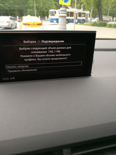

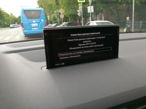

    Давеча случАй такой был. В аккурат денег на симку положил, как машина после двухнедельного голодания по Интернету вот такое выдала

    Я на домашний комп почти день качал. Сервер ауди плохо отдает обновление - видимо все автоматом обновляются. Страшно подумать сколько бы через соту обновлялся. Залил полный пакет 15,5 Гб. По утру машину с флэшки обновлю.

    Я тоже через такое объявление обновился. Название обновления такое же, как и с myAudi. Только по воздуху 746 мБ, а через SD 15 гигов. Получается, что через симку он скачивает только обновления, а через myAudi полностью всю карту с обновлениями. А я, не подумав, тоже оставлял скачивать с сайта на всю ночь. Получается зря, изменений не будет.:shock:

    Случалось, что после такого обновления, навигация начинала глючить. Приходилось скачивать весь пакет через ПК и переустанавливать.
