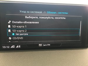

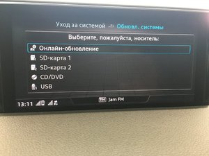

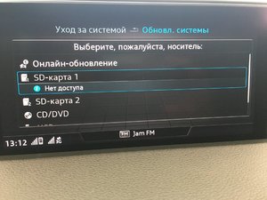

    2 папки с названием mib на карте, объемом 12,9 гиг. Вставляю карту в авто, а авто Ее не видит. Карты просто не активны

  20. -HighLander-
    -HighLander- Живу я здесь
    14 мар 2016
    1.708
    Audi Q7 (4M) 3,0 TDI
    Проверь какая файловая систма на карте. Должна быть fat32. Судя по картинкам комп саму карту памяти не видит.
