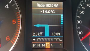

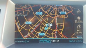

    Всем доброго времени суток! Подскажите, что нужно сделать, что бы Navi стало на русском и нормально работало, а не как овно......
  12. ЕВ_гений
    ЕВ_гений Новичок
    6 июн 2018
    36
    Ауди А6 S-Line 3L TDI 2008г
    На первой машине всё работало и работает отлично

    Может, диск перезаписать? Или это тот же?
    Вопрос: "ABC" как отключили?)

    Это у меня 2 машины и два разных диска)

    АВС не отключить.

    То-есть я попал?

    А если диск из одной машины в другую переставить? Так же?
    Да нет)) Эти АВС - это обозначения на карте, они сильно захламляют карту. Многие можно в настройках убрать: зоны отдыха, театры и т.д. а вот эти никак не убираются... Это школы вроде.

    Печалька:(
    Я все же надеялся)

    У мну нет ABC,первый раз вижу, карты качаю в инете где найду.

    На старых картах не было детских учреждений.с 2017 го пошло.реально в городе сильно захламляет карту.
