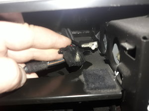

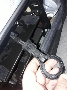

    Вобщем ребята, добрался я до своей ласточки и вот такая вот фигня у меня торчит где должен быть блок навигации. Получается мне осталось купить сам блок, воткнуть его и вставить диск?

    Ты утверждаешь что это подготовка под навигацию, вполне может быть, в правой нише багажника место под предохранитель на навигацию готово? т.е. клеммы с обоих сторон есть? На фото не увидел разъема под антенну навигации.
    Тебе нужен блок 4E0 919 887, на конце будет буква (она отвечает за ПО), чем она выше, тем лучше, но сильного значения не имеет. покупаешь разъем для оптики, питание, оптику и разъем антенны втыкаешь в навигацию, прописываешь его в кан-шине и все, а нет еще диск с навигацией нужен. Желательно прошить MMI до последней версии, но не обязательно.
    Вот темки по дооснащению Навигацией, ознакомься:
    http://www.audi-club.ru/threads/otchet-ustanovil-shtatnuju-navigaciju-u-ne-oficialov.119193/
    http://www.audipiter.ru/forum/topic/41358-podkliuchenie-navigatcii-mmi-2g/
    Вот ссылка на карты с навигацией:
    http://www.audi-club.ru/threads/karta-navigacii-rossija-2017g-dlja-2g.474845/
