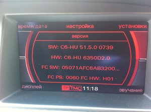

    Прочитал вроде все что мог, но просто для фиксации понимания:
    Ауди 6 2007 год MMI. Предыдущий владелец уже что то поустанавливал и вроде даже скачал карты для России.
    Но проблемы вобщем схожие с которые появляются у многих.
    1 - айфон не видит через блютус машну.
    2. навигация не активирована и поиск улиц выдает "??????" вместо текста.
    Правильно ди понимаю что нужно обновить прошивку и обновлять поэтапно что бы не было глюков ?
    Сейчас стоит
    что из этих цифр прошивка и какую ставить следующую?
    Я так и не понял как происходит сам процесс обновления ?
    Вствить диск в ДВД в багажнике и что то нажать? верю что есть на форуме но правда не могу найти(
    Заранее спасибо за помощь новичку.

  10. mudrec
    mudrec Живу я здесь
    26 дек 2006
    4.190
    Нижегородская обл.
    А8 D3
    5150 Шей до 55. Если тупишь и не знаешь как, то отдай кому нить, а то блоки положишь неумеючи.

  14. ymarist
    ymarist Новичок
    26 фев 2008
    38
    А 6 С7
    #114 ymarist, 9 июн 2011
    АУДИ А6 2005 модельного года из Германии
    Подскажите пожалуйста,у меня на дисплее такая надпись
    SW:C6-HU 6350 05.0.0 0413
    HV:C6-HU 6351D2.0
    FC SW:03501AFC6AB320870
    FC PS:0870 FC HW:H07
    Я не хочу ничего препрошивать,только пользоваться навигацией по России,если я скачаю диск котрой тут раздавали на трекере для России 2009,будет ли у меня работать навигация на английском языке.Если нет то подскажите какая у меня версия,и последовательность прошивки,и где их взять.???!!!
  15. mudrec
    mudrec Живу я здесь
    26 дек 2006
    4.190
    Нижегородская обл.
    А8 D3
    500, на англйском не будет

  17. mudrec
    mudrec Живу я здесь
    26 дек 2006
    4.190
    Нижегородская обл.
    А8 D3
    Версии ставить с самого начала. Если хотите проверить скачайте из сети карту и воткните в модуль.
  18. ymarist
    ymarist Новичок
    26 фев 2008
    38
    А 6 С7
    Да я уже скачал,вставлять боюсь,дабы чего нить не накрылось.А с какой версии с начало,это какая,я сейчас скачиваю три диска где написано что сразу обновляется с любой версии до 5150

  20. mudrec
    mudrec Живу я здесь
    26 дек 2006
    4.190
    Нижегородская обл.
    А8 D3
    Вы определитесь, что вы делаете. Если карту скачали, то это не прошивка если в навик ее пристроить ничего не произойдет. А если все же решили шить, то шить нужно друг за другом, это очевидно. Т.к. можете получить кракозябли в карте или некорректное отображение mmi.
