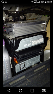

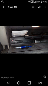

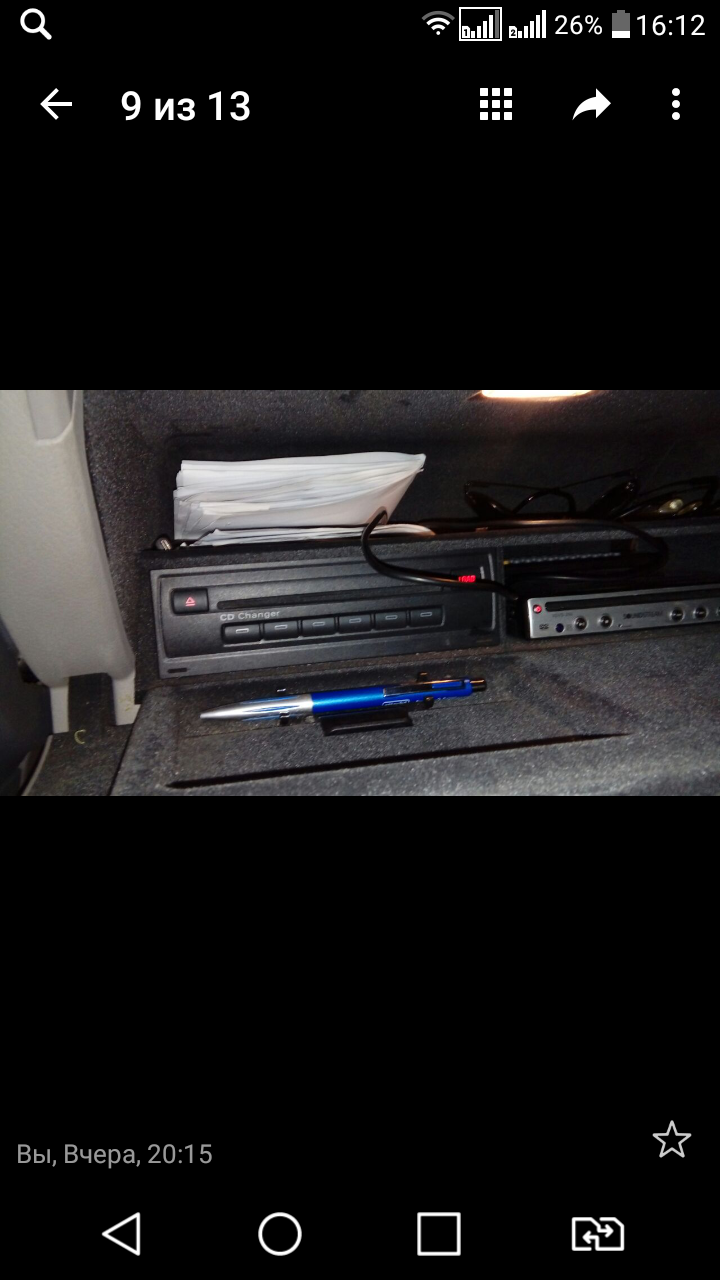

    Svuk Новичок
    21 ноя 2016
    17
    Здравствуйте. Когда покупал машину,сказали навигация есть. Вчера нашел диск с навигацией,открыл багажник,а там нет блока под нави. Позвонил бывшему хозяину. Говорит работала,диск надо вставлять в двд. Вот пытаюсь понять ,чешет он или так и есть)
