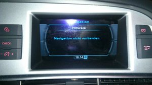

    Купил Audi A6 Avant 4F. Выпуск 12.2008. Немка, сам живу в Германии:hi:.
    Итак вопросы::confused:

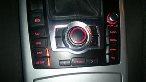

    1 При покупке сказали, что навигация не входила в пакет услуг. Можно ли самому активировать навигатор? Что для этого нужно? Кнопка на панели есть, антена вроде как для навигатора. DSC_0104.jpg DSC_0103.jpg DSC_0105.jpg

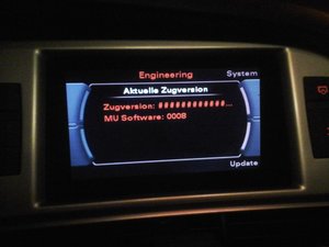

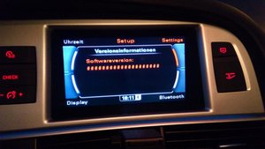

    2 Решил обновить прошивку, столкнулся с такой проблемой DSC_0102.jpg , не отображается версия, как поступить, какую версию качать и что ставить? На форуме есть различные версии, но что ставить? Что если я на более новую поставлю старую или со старой перескочу сразу на новою, без промежуточной(если вообще такое возможно). В общем как поступить правильно?

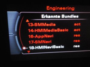

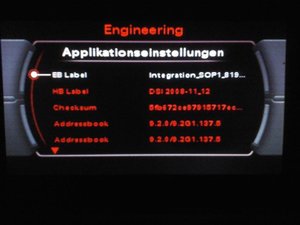

    5 Еще при попытке узнать версию ПО машины, нашел такое: 20150219_183337.jpg 20150219_183606.jpg 20150219_183708.jpg Что то можно из этого вытянуть?

    1 про проблему прошивки не нашел. Нашел только, что можно начинать с 5540, а далее по порядку. А если у меня версия новее стоит? Страшно?
    2 Про навик я так понял, что обновить ПО, а потом можно ставить карты и активатор и если руки не из Ж, то все должно заработать.
    3 Про усилок помощь не нужна, вот тут я все нашел.
    Все же хотелось бы уточнить по первым двум пунктам, все ли я правильно понял. И еще, если я все запорю, можно ли это как то восстановить?

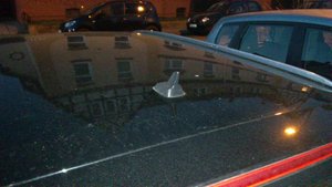

    Ура я сделал, антенна вылетела )) Теперь все ок!
    Откуда именно вылетела антенна? У меня та же самая беда(((
  10. igor33
    igor33 Заблокирован
    19 июн 2010
    19.975
    А6/С6 3.0i Q 05
    Не откуда, а какая!
    В плавнике.
