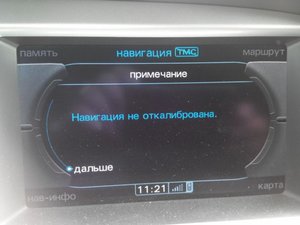

    Всем привет! Кто знает в чем проблема и как исправить?
    Навигация глючит: какой-бы адрес не вбила, ведет не туда, постоянно по одному и тому же адресу.

  13. fedor126
    fedor126 Живу я здесь
    31 июл 2013
    1.809
    4FC6 BPP 2008
    Навигация стоит совершенно разная, на 2G 3G. Для 2G с картами на DVD Диске в багажнике, надо попробовать удалить сохраненные адреса и поставить свежий диск самый свежий брать тут [CUT]http://www.audi-club.ru/forum/showthread.php?t=394840[/CUT].
    Для 3G вероятно перепрошить, но тут я не в курсе.
    У ТС судя по году 2G.

    Если бы было видео с вбиванием адреса и с маршрутом, который выдает - было бы проще понять в чем ошибка.

    Где можно узнать 2G или 3G? Подскажите, как удалить сохраненные адреса? За карты спасибо!

    Ошибок никак нет, все как обычно, вбиваю адрес, включаю "начать путь", он прокладывает маршрут на один и тот же адрес, как будто его на этом адресе заклинило.
