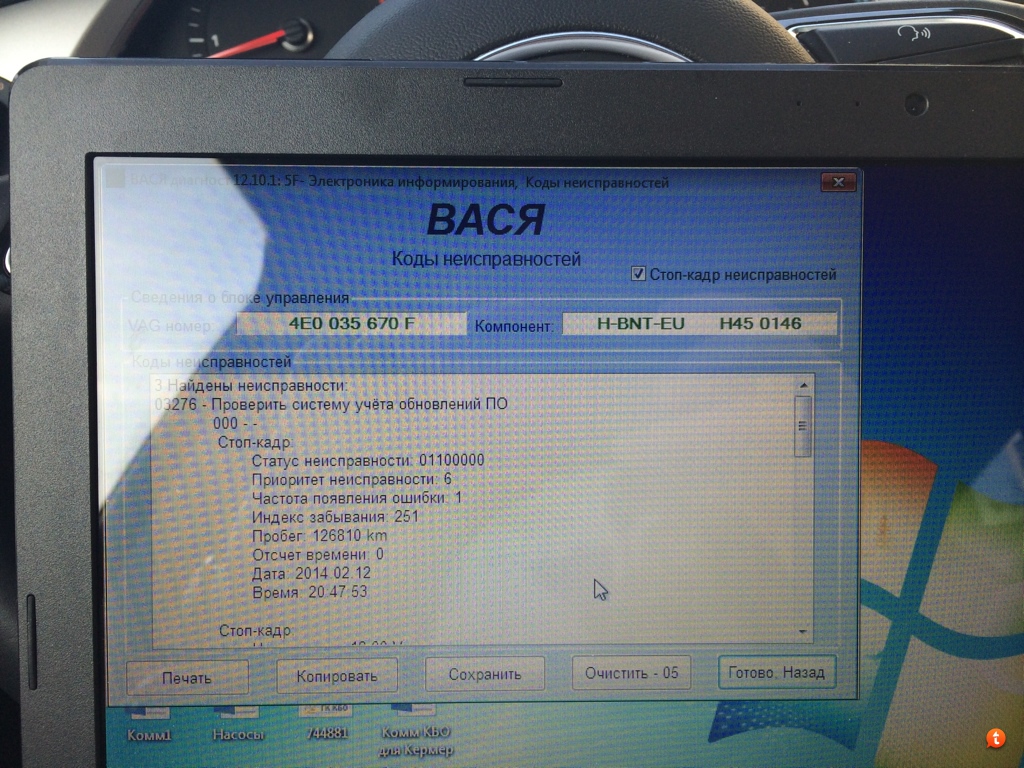

    Хотя нет, сорри - у меня чуть другая история была...

    а это Васей проверить можно?

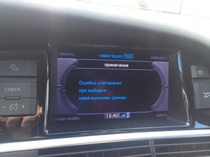

    Сегодня включилась и опять вырубило- "нет доступа к навигационным данным"

    Попробовать активатор подсунуть от установленной версии можно имхо .
  9. haZaRd!
    haZaRd! Живу я здесь
    2 фев 2012
    2.219
    A6/C6 09г.
    активатор слетел просто

    Это имеет отношение?

    Может новую карту загрузить?

    Это лечится и к делу не относится .

    А можно мне просто скачать новую карту и загрузить?Как вообще лучше сделать?

    Карту скачать установить потом активировать . Или найти активатор под ту карту которая установлена . Зайди в настройки и посмотри версию внизу номер карт .
