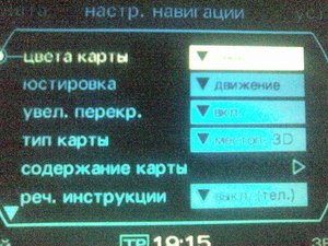

    в меню Setup есть выбор отображений карты - там есть 3D. Как xoma и подсказал.
    Осталось с последним разобраться - как в картах 2013г видеть камеры? Нигде там не нашел активации иконок камер, в меню "содержание карты" камер не наблюдается. На картах какого года они есть?

    нету там ни камер ни пробок
    это европейские примочки, которые у нас не работают
    а картинка, действительно, от ММИ 3Г

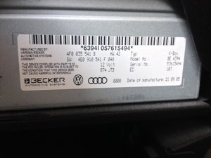

    Добрый день, может кто подскажет:
    купил ауди А6С6 и вот не могу понять установлен или нет у меня блок навигатора.
    Снял обшивку левого крыла и нашел номерок на каком то блоке и не могу понять оно или нет
    Заранее спасибо!!!
    Снял обшивку левого крыла и нашел номерок на каком то блоке и не могу понять оно или нет.
    И как мне дальше поступать?
