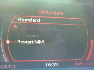

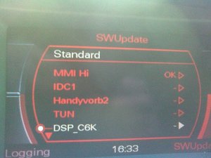

    обновил до 5540.Как-то очень быстро 5540 залилась, минут 10. Перед перезагрузкой, когда последнее окошко, вот что вышло(на фото). Всё норм прошло?
    Но вот навигация диск с картой России так и не принимает:mad: Хочу вставить заведомо рабочий диск с Россией, проверить- мой диск так записан неправильно или не с той ссылки? или не до конца что-то прошилось? Кто-нибудь может 5 минут времени уделить сегодня, у кого заведомо рабочий диск России есть? Проверить хоть на моей машине.

  18. Xeus
    Xeus Живу я здесь
    7 янв 2006
    2.897
    Казахстан
    Q7 3.6 FSI BHK Америкос
    нормально все. просто в 5540 мало обновлений. Дольше всего шьется 5140 и 6030. Ты диск с картой в багажнике вставил?

  20. outside
    outside Живу я здесь
    30 июн 2013
    1.077
    A7 3.0tdi S-line 4G
    да нормально я всё вставлял куда надо, вы чего)))))))))) говорю же, карта европы есть, она нормально читается. Завтра попробую диск у знакомого с такой же взять воткнуть
