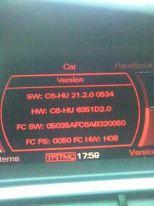

  16. outside
    outside Живу я здесь
    30 июн 2013
    1.106
    A7 3.0tdi S-line 4G
    вот какая у меня прошивка на фото. Что я скачал на диск, не видит навигация, пишет - вставьте диск. Вот европу видит. Которая мне нах не надо как бы...

  18. st.wall
    st.wall Интересуюсь
    4 мар 2011
    1.800
    A6/C6 2.0TDI 2006
    Чего бухтишь? Все перетерто стотыщраз, поэтому и молчат все. У тебя версия 2120. С ней карты России будут работать, но только как карты, маршрут построить не получится и все надписи на картах(пароли, явки, адреса...)будут написаны символами DDDDDDD.Откуда знаю? У меня тоже до сих пор 2120.
    Обновляй прошивку до 5440, а лучше до последней 6030. И карты заработают как надо и тетка по-русски заговорит.:hi:

  20. outside
    30 июн 2013
    1.106
    A7 3.0tdi S-line 4G
    #860 outside, 16 окт 2013
    бухчу, т.к. ауди для меня тёмный лес. Обновлять как - по ссылкам также на диск скачать обновления, что на первых страницах? я в этом темный лес реально.
    как я понял из инструкции, после установки всех дисков обновления, потребуется ваг-ком в любом случае, что-то там сбросить?
    КТО СМОЖЕТ ПОМОЧЬ В ЭТОМ ВОПРОСЕ мне, тёмному?:shock: Есть 0.5 Русский Стандарт если чё!)
