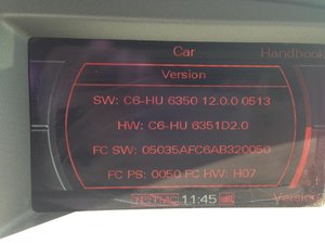

  9. Maximoom
    Maximoom Новичок
    14 июн 2013
    14
    А6/С6 2.4 BDW 2005
    Добрый день!
    Перечитал массу тем на форуме на счет прошивки MMI, но вопрос остался: Что изменится в случае обновления прошивки на более свежую?
    Интересует навигация по РФ, подключение iPhone 5 по БТ, русский язык в меню.
    Моя версия прошивки:
  10. Андрюха на аудюхе
    Андрюха на аудюхе Участник форума
    14 мар 2013
    107
    A6/C6 4F 2.4 04г.
    это у тебя американец???
  11. Maximoom
    Maximoom Новичок
    14 июн 2013
    14
    А6/С6 2.4 BDW 2005
    Должен быть немец. По расшифровке вина, код страны: X0A.
  12. Андрюха на аудюхе
    14 мар 2013
    107
    A6/C6 4F 2.4 04г.
    Значит новее чем у тебя нет карт.
  13. igor33
    igor33 Заблокирован
    19 июн 2010
    19.972
    А6/С6 3.0i Q 05
    Появится русский язык, карты РФ с кирилицей, изменится шрифт на дисплее, с ВТ ничего не поменяется.
    В итоге должна быть версия 5540.
