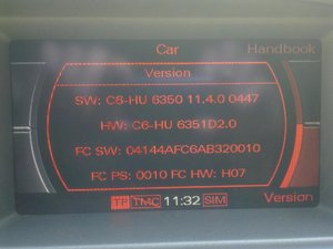

    Добрый день! На дня приобрел машину и есть желание обновить ММI. Читал форум, не нашел версии 3460 и 4220. Подскажите с какой мне начать ..? У меня 1140

    C 2120. И еще скажу вот что, тут все шьют и якобы без проблем. Но это не так. В 50% шитье заканчивается плачевно. Вплоть до замены блоков. Так что будте предельно осторожны и помните, что если что, то частенько к дилеру дорога, а там стоимостью болванок не обойтись ))
