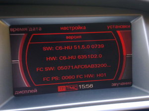

    А версия 5540 идет на трех дисках помоему? А здесь http://rutracker.org/forum/viewtopic.php?t=829778 всего 63 мегабайта архив? У меня сейчас 5150, значит я могу сразу 5540 шить? Где бы скачать полную версию и описание дисков бы не помешало с пошаговой инструкцией.
    Кстати вот еще нашел http://www.bt.tecar.com.ua/viewtopic.php?t=62 размер образа другой (253 мб) чем на рутрекере. Откуда качать то правильный образ 5540 для России?

    А не подскажите какая тогда на трех шла дисках? 5150 скорее всего?
    На фото моя версия прошивки. Все верно я делаю, собираясь обновится до 5540? Авто у меня дилерская, в скрытом меню MMI ничего включать не нужно я так понимаю, типа проверка региона и т.п? и где 100 процентный образ скачать для записи на диск? Я выше две ссылки дал где нашел, но у них размеры разные...:shock:
  14. Kostomaher
    Kostomaher Завсегдатай
    28 янв 2011
    763
    Audi A6/C6 3,2Q
    толи 5570, толи 5470... номер не помню... но она не для россии, поэтому лучче не ставить
  15. Kostomaher
    28 янв 2011
    763
    Audi A6/C6 3,2Q
    в твоем случае обновление выглядит так: 5540-6030

    на трёх дисках шла 5570 (1-й диск это 5150 2-й клеанап блютуза 3-й сама 5570)
    думаю теперь ясно почему 6030 на 2-х дисках
