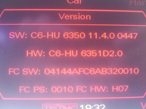

  19. aids3
    aids3 Участник форума
    17 июл 2012
    492
    Allroad 2007 2.7
    Здравствуйте.
    Мужики подскажите какая версия у меня MMI, я не понимаю, или 6350 или 1140
    Заранее спасибо.
