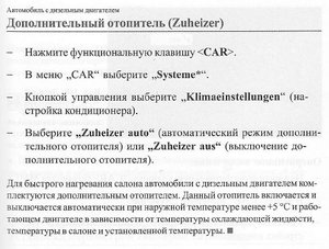

  9. McRomik
    McRomik Живу я здесь
    19 июл 2010
    1.318
    A6/4F 3.0TDI 07г.→Facelift
    Автономный отопитель и дополнительный отопитель:
      48,6 КБ
      270
      86,8 КБ
      279
  10. Ayvan
    Ayvan Участник форума
    16 май 2009
    291
    Audi A6C6, 3.0TDI
    Меня напрягает, что bluetooth перестал соединяться, сижу гадаю в чем дело. Вернее я даже догалдываюсь, видимо надо где-то включить bluetooth, но не могу найти где, пока что
