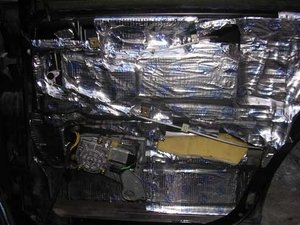

    это такая вязкая хрень типа пластилина что-ли или гудрона, на фольгированной основе и с клейким слоем. продают в листах около 600х500, на Горбушке лист стоит ~400р.

    вот она

    ааа понятно, вот толко мне кажется что она не подойдет, только если ободрать всю эту хрень блестящую, там же не очень удобно будет ее положить что бы она закрыла все отверстия и при этом герметично и еще держалась.
