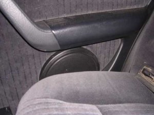

    ну впринципе поставил я музыку.
    Вот так выглядит дверь изнутри с водительского места, задняя.
    размер 16"

    И чего это такое:confused: Зачем динамик то в сиденье игрет??? Кто тебе так сделал?:rolleyes:
    Мы же тут с тобой помойму так всё перетёрли подробно....
    А что с передними динамиками сделал????

    у меня вчера трафик кончился на этом сообщении, даже и не знал что сообщение все-таки попало на форум:)

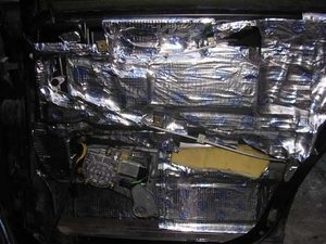

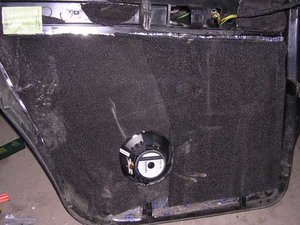

    Ну впринципе расчет был на то что заднии динамики пойдут на подзвучку, поэтому и было так сделано, кстати с задними все хорошо получилось, и качают они хорошо, вот как они сделаны внутри, делалось все в конторе одной по звуку.

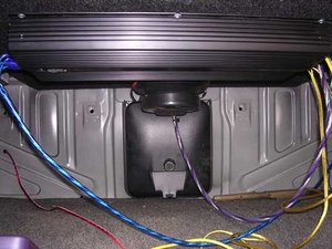

    А вот такой вид изнутри багажника, провода пока не успел убрать:)
    там снизу сделана доп. полка для буфера

    задние двери по уму сделали (я имею ввиду шумо- и виброизоляцию), на счет расположения динамика конечно вопрос спорный, если уж задняя дверь , то интереснее в подиум в передний ее нижний угол, но это и бабла стоит поболее. А, установили, еще повторюсь, качественно - в плане НЧ динамик отыгрывает супер! Ничего в двери не звенит, не трещит и не бухает.
