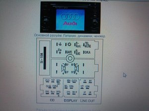

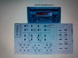

    Вот схемы распиновки. Я нн знаю откуда провода взять эти на подсветку и на выключение мафона

    С первой схемой все понятно, а вот на симфонии не вижу таких контактов для подсветки и отключение от замка, в ней точно есть подсветка от габаритов и отключение от замка?

    там скорее всего управление идет через CAN шину на все, на ключ, на подсветку, на дисплей

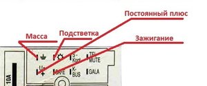

    Да. На симфонии все работало и подсветка и ключ вытаскивал выключалась. Сегодня кинул провод с подсветки подстаканника на мафон. Заработала подсветка:D . Вот теперь надо как то найти как с замка зажигания провод кинуть. Надо руль снимать, а так неохото.подумаю пока где можно подоткнуться.

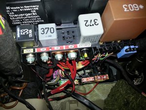

    Нафига руль то снимать :shock:? снимаешь подрулевую полку (5 винтов), за ней есть колодка контактная, там есть и постоянный плюс (клемма с маркировкой 30), и плюс который появляется при включении зажигания (75Х), и есть даже на которой плюс появляется только после заводки мотора, нафига к самому замку то лезть, это ж не ТАЗоведро где ничего не предусмотрено.

    Спасибо за инфу. Можно поточнее плиз.Сегодня снимал ее как раз,но не знал. 75х- это провод так подписан, и какого он цвета?от него лучше подключить клемму с буквой S (справа от клемы подсветки )?

    Под рулём есть вот такая контактная колодка с реле
    если нужен постоянный "+" то подсоединяемся к клемме с маркировкой 30, их целых 3, выбирай любую, а если нужен "+" который появляется одновременно с включением зажигания, то это клемма с маркировкой 75Х, поэтому к замку лесть не нужно, т.к. там подключиться можно лишь подпаиванием к соответствующему проводу, но зачем этот колхоз и варварство? есть цивилизованный подход к вопросу подключения доп.оборудования, так что да лучше подключаться здесь,
    масса к стати тоже подключается аналогичным образом (мало ли понадобится), её точка крепления находится на стенке под краями торпеды, под обшивкой боковых стоек в ногах водителя и переднего пассажира.

    На 75х клемме питание появляется при включенном зажигание, выключил зажигание и выключалась магнитола, при выключенном зажигание придется ее принудительно включать кнопкой.
