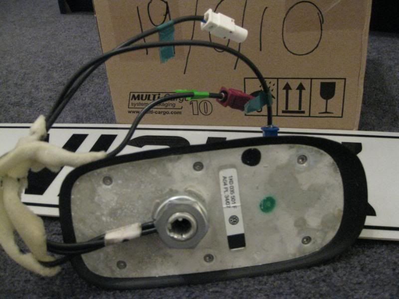

  8. pologo

    Всем доброго времени суток.
    Решил поменять антенну стояла вот такая 4B9 035 501 K.
    Решил поставить 1k0 035 501B но разъёмы(FM) у них оказались разные.
    Белый разъем FM.
    Вопрос в том что можно сделать просто переходник или что-то еще надо колхозить?
    Фото внутри выложу.
  9. Сergei
    Сergei Живу я здесь
    17 авг 2012
    3.539
    А6 2.4L
    Сколько выходит проводов с антенны? Белый провод можно обрезать и припаять нужный разъем.
  10. pologo
    pologo Участник форума
    28 май 2010
    424
    Audi Allroad 2.7 01 г.
    Выходит 3 разъёма: белый(FM), синий (GPS), бордовый(Webasto или Телефон).
    Проблема в том что на мой взгляд FM схемы совершенно разные, вот я и хочу проконсультироваться можно ли просто поменять разъём или ещё что то делать надо. Сам я в схемах не разбираюсь.
  11. Daily Service
    Daily Service Живу я здесь
    2 июл 2013
    4.748
    БМВ
    На новой антенне разъем FAKRA, можно попробовать найти переходник (на авито как-то проскакивали). Поиск по слову FAKRA

  13. Сergei
    Сergei Живу я здесь
    17 авг 2012
    3.539
    А6 2.4L
    Антенна активная? тогда на нее должно приходить напряжения, я бы не замораживался с переходниками, перепаял со старой антенны фижку на новую и все соединяешь как было.
  14. pologo
    28 май 2010
    424
    Родился еще один вопрос: какое напряжение на антенне(наверно 12В) и постоянное оно или пропадать может?
  15. Сergei
    Сergei Живу я здесь
    17 авг 2012
    3.539
    А6 2.4L
    12 V, обычно подается при включение радио.
  16. pologo
    28 май 2010
    424
    #176 pologo, 9 дек 2015
    Если размыкаю разъем возле антенны и мерю напряжение - 0,2В. Когда я снял свою антенну внутри нее присутствовали следы влаги. Видимо у меня что-то не так с блоком управления антеннами, буду снимать смотреть.
