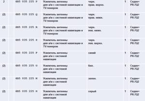

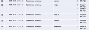

    Интересный ресурс vaglinks.com, в частности каталог частей A6 C5.
    По ЕТКА для 99-01 антенный усилитель для седана с буквой D.
    А вот что нарыл в страницах 2004-го года - смотреть три приложения.

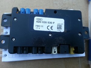

    назначение данных усилителей простое до банальности и исходит из их названия,иными словами они усиливают сигнал получаемый на седане с нитей,они же по совместительству являются обогревом заднего стекла,а на аванте эти усилители получают сигнал с аналогичных нитей,но более чем антенны эти нити ничем не являются,

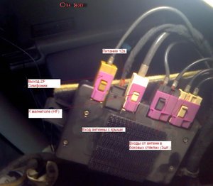

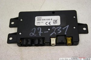

    пойдем далее,а далее эти усилители посредством экранированных проводов подключенным к ним,передают сигнал на антенный смеситель,который из полученных сигналов генерирует и уже потом передает основной сигнал на головное устройство(RNS-D,RNS-E,Chorus,Symfony и так далее в зависимости что стоит),выглядит смеситель вот так:
    вот еще он же с обозначением входов/выходов,его питание осуществляется от магнитолы,по антенному экранированному кабелю
    22.jpg без поддержания тв
    или так:
    Антенный смеситель.jpg с поддержанием тв(лишние 4 синих выхода)

    разные усилители расчитаны на работу с разным установленным оборудованием,делились они по следующим параметрам наличия оборудования: радио; радио/телефон; радио/навигация/телефон; радио/навигация/тв; радио/навигация/тв/телефон,отсюда и разные их цвета,т.е. с разным набором установленного оборудования устанавливались усилители разного цвета(думаю это было сделано для ускорения процесса сборки авто на конвейере),так же в зависимости от разнообразия установленного оборудования,зависит и количество установленных усилителей,у меня на двух абсолютно одинаковых авантах было следующее оборудование радио/навигация/телефон(на теперешней прибавилась Webasto),на каждой стояло по 3 усилителя(2 под левым стеклом багажника и 1 под правым) коричневого цвета,
    на предыдущую хотел поставить штатный тв-тюнер,благо наличие в машине RNS-D это позволяло,купил сам тв-тюнер и полный комплект проводки к нему(для подключения питания и антенную),с проводкой по счастливой случайности достались 4 усилителя черного цвета(как потом выяснилось это было очень к стати,ведь для тв необходимо наличие именно таких усилителей,с любыми другими,в том числе и цвету,тв не будет),но на предыдущую машину поставит не успел,мне ее один пьяный недоносок разбил,купил точно такую же(кому интересно может посмотреть в моих альбомах,есть и предыдущая и теперешняя),вот на нее и поставил все это хозяйство,если найду фотки усилителей(я их фоткал,чтобы видна была разница),то выложу для наглядности отличий,основное отличие в их маркировке: на 3-х маркировка FM/TV и на одном TV,такая маркировка потому что 3 усилка подключаются к антенному смесителю,а 1-ин напрямую к тв-тюнеру,карочь теперь у меня еще есть и тв-программы,а т.к. тюнер имеет штатные 2 видео-входа,то на один точно цепану камеру заднего вида,а на второй можно к примеру DVD,ну на счет DVD я как то спокоен,а вот камеру очень хоца :).
    в принципе все написал выше,немного дополню,я так подозреваю что усилители,установленные у тебя,черного цвета,это так?если стоит RNS-D то скорее всего да,тогда так же скорее всего должен быть и тв-тюнер(это легко узнается по расшифровке ВИНа,опять же скорее всего он(тв-тюнер) там будет),стоять он должен в левой нише,под CD-чейнджером,если в расшифровке он есть а в наличии нет,то его просто продали отдельно от машины(кто то из предыдущих хозяев),короче глянь и напиши,что у тебя в наличии стоит из мной написанного RNS-D/E или нет,усилки черные или нет,тв-тюнер стоит или нет?
    да ресурс действительно интересный,причем подтверждает мои слова про то,что только черные усилки ставились для организации тв,другие не подойдут.
