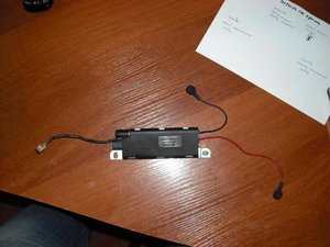

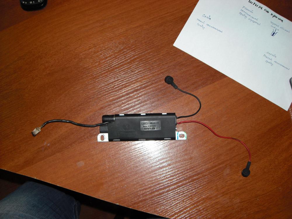

    Не работает у меня радио в машине и не работало с самого начала решил разобраться. Ваг ком показал что то типа обрыва антены (не помню уже точно). снял плафон накладку сзади и обнаружил, что кто-то там уже был. Ситуация такая: со штыря на крыше выходит 2 провода, один тонкий коаксиальный обрезанный, второй чёрный с разьёмчиком типа мамы никуда не подключенный. Справа идёт под крышей к плафону коаксиал потолще тоже обрезанный. С левой стороны подходит коаксиал по тонше обрезанный. Больше никаких проводов и усилителей не обнаружено. Очень хочу восстановить штатный усилитель, даже приобрёл один за символическую плату с номерком 4b5 035 225 ( на фото). В авто стоит магнитола касетная audi chorus с ченджером, ещё когда-то был штатный телефон. Ребята может кто ездит на avant, посмотрите что и как там у вас, уже 2 дня в нете роюсь найти ничего не могу.

    Вот эта байда на фотке и есть усилитель?
    Должна быть под обшивкой к потолку приклеена? У меня она по виду другая, форма ближе к квадратной.
    У меня висит такая ошибка
    00858 - Соединение между выходом ZF магнитолы и усилителем антенны (36-00 - обрыв цепи)
    Сколько ни спрашивал в форуме, все делают вид, что не замечают вопроса :)

    Незамечают, или не знают. Но как етот усилитель подключить, где питание взять? А у Вас к квадратному отдельно питание идёт и откуда?
