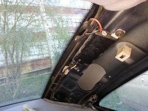

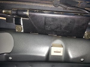

    [​IMG][/URL][/IMG]
    вот что я нашел под обшивкой,и я попробовал пошевелить кабель ничего не произошло,решил вытащить из этой коробки кабель который идет на мафон и нечаянно задел сердцевиной кабеля за резьбу корпуса и вот оно чудо я услышал радио
  8. ser_gr72
    ser_gr72 Старожил
    23 окт 2006
    28.386
    ну так это делитель(фильтр) на радио и телефон.

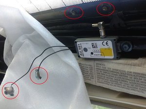

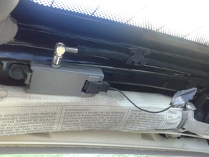

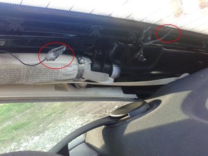

    Добрый день уважаемые соклубники.
    Заскрипела задняя полка, решил проклеить.
    Когда снял боковины то понял причину отсутствия штатного радио (вернее штатной антенны).
    Вообщем коробочки усилители антенны которые почему то у меня стоят и справа и слева (хотя по форуму должен быть один), благополучно висят оторванными, вернее провода выходящие от этих коробочек оторваны. Я так понял старый владелец менял битое заднее стекло и ему не подключили антенну. Возможно что и стекло другое не предназначенное для этой антенны.
    Вот хотел посоветоваться с Вами,
    1. если подключить эти провода к моему стеклу не спалю ли я коробочки усилители при включении обогрева (обогрев работает за исключением трех верхних полосочек которые антенна) ?
    2. почему у меня две коробочки и справа и слева ?
    На фото я обвел красным места где как мне кажется должно производиться подключение к стеклу.
    Да и еще один вопрос, есть ли разница при подключении второй коробочки, там два провода?
    А может у кого нибудь есть схма или фото как подключены эти провода ?

    #116 alexey kar, 10 июн 2013
    У меня авант и она болталась под обшивкой потолка прям возле светильника багажника,теперь хочу купить антену и соединить напрямую без коробочек такую как в 33 посте

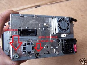

    Кстати, у меня тоже стоит нештатная 2Din голова. До этого стояла RNS-D. Так вот, на нештатной голове радио вообще не играет. Решил проверить со штатной головой - поставил, антенну включил - почти ничего не берёт, потом смотрю, есть ещё один провод, подсоединил его также к голове и радио отлично заиграло. Так вот вопрос - сколько антенн у меня? Или питание идёт по отдельному проводу?
    Что за муть с этими антеннами то?
    Комплектация - радио, gps + телефон.
      47,3 КБ
      456

    Дак может один разъем для GPS а другой радио
  20. Maxxi
    Maxxi Завсегдатай
    24 июн 2012
    692
    d
    Тогда каким боком тут радио? Я ж говорю, если в штатную голову подключить только провод радио - играет не очень (проверял тестером - 12 вольт появляется). Также тот доп.провод - 12 вольт и туда идёт с головы. А когда подключаешь его к штатной RNS-D, то приём улучшается в РАЗЫ!!!!
