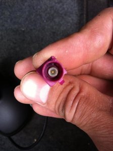

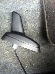

    А может я не понимаю о чем речь.могу сделать фото провода торчащего из антены

    для этого случая есть различного рода переходники ... или паяльник с припоем и канифолью. есть еще один вариант - разборки.

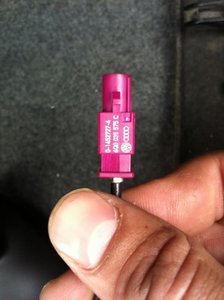

    Так вот я и спрашиваю,какой провод нужен,а паяльник там не поможет,плюс еще антенна с усилителем как я понял,значит и питание должно приходить

    на фото вижу один провод - коаксиал. а если есть питание - то оно скорее всего будет со стороны магнитолы.

    И как его подсоеденить о магнитоле,через какой провод?

    на рестайл кабель такой 4B1 060 650 M

    Скажите пож а от чего питается усилок антенны, если от магитолы то какой провод запитать надо и сколько вольт идет на усилок?

    на штатную +12

    О штатной,у меня авант недавно снимал плафон пропаивал,и нашел там уселитель и он подключен но прием слабый

    на штатных схемах, если питание на антенну и идет, то по основному радиокабелю.
    доп. питания нет.
