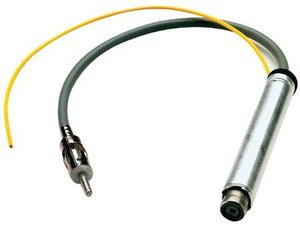

    если штекер антены родной в магнитолу вставлен, то он уже к этим полоскам подключен. если нет, то ищите его в панели. только штатная антена с неродной магнитолой не работает, так как не подается питание на штатный усилитель. необходимо спаять или купить спец.переходник. чертежи в сети есть.

    Вот этот?
  5. okc21228
    okc21228 Участник форума
    24 окт 2011
    378
    А6 2.4 ALF 99г. МК
    так точно, он самый.

    Я делал по этой схеме, только я всё хозяйство впаял прямо внутрь корпуса магнитолы, а на антенный кабель посадил нормальный штекер.

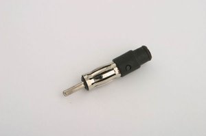

    У меня вопрос как должен выглядеть штатный штекер антенны?

    Он там коротенький совсем 7 - 8 мм, типа папа. У меня он входит в усилок, а от усилка на мафон, и оба они одинаковые.

    Не догоняю один момент! Мафон не родной. У меня так, с потолка поступает кабель антенны и через штекер соединяется с усилком антенны, а затем соединяется таким же штекером через переходничек с мамой антенны мафона (усилитель антенны запитан через черный провод). Переходник этот длиной 4 см. Прием ужасный. Что же не так, блин, почему радио нормально не ловит? Бывает поковыряюсь и прием на недельку становится уверенным.

    Меня интересует который в мафон. У меня такой.
  15. Игорь 9-5

    Делал всё по схеме и работает, а чёрный провод точно питает усилитель антенны, есть ли на нём питание?

    Да, черный провод из усилителя(завтра сфотаю его, он чуть уже спичечной коробки, но длиннее немного), и да, на нем есть напруга. Я сегодня антенну подключил к магнитоле без него. Помехи естественно не пропали, но прием стал увереннее. У меня еще беда с антенной на крыше, она вроде как на обрубок похожа(тоже фотку выложу, нужен будет совет). Снимал задний плафон, там все в идеале вроде, крепко сидит.
