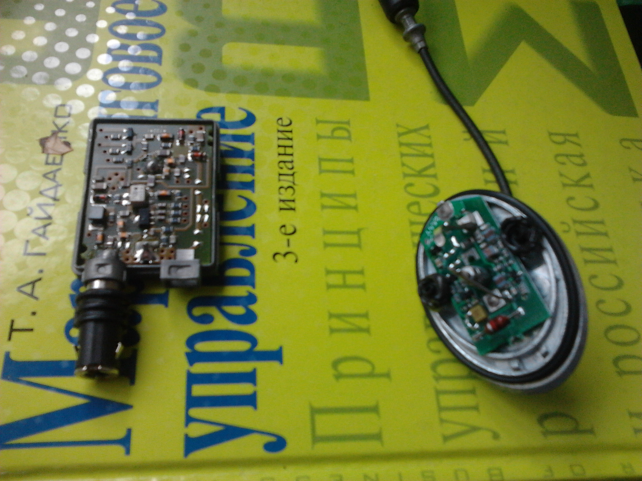

    Ребят, сделал я переходник, но зло было в другом.
    Обломалось основание антены и штырь просто болтался в пластмаске.
    Взял другую антену, думал что она простая и хотел подключить через старый усилитель.
    Но когда новую антену(она несколько другая) вскрыл увидел плату, это тоже усилитель?
    слева стар. усилок- справа новый.

    Сделал переходник и поменял антену.
    Вроде все заработало, прием нормальный, помех/хрипов нет, даже пропала
    2 сек. наводка при включении ксенона.
    Надо съездить на дачу и посмотреть как там ловит.
    Кстати переходник как в №10 посту видел вчера
    в авто49, стоит около 165 р , называется" усилитель антенный"(арт. ессено не помню)).
    Остался усилитель(рабочий) тот что слева на фото, кому надо - забирайте!
