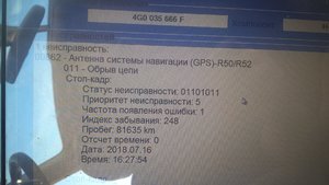

    Теперь по поводу антенны. Диагностика "обрыв связи". По факту. Питание из магнитолы выходит. На зеленные коробочки не приходит. Попытался добраться до смесителя и побоялся сломать обшиву крыши. Короче я кинул тв кабель от магнитолы до этих зеленных коробочек. Один конец кабеля в разъём магнитолы, другой конец, припаял один провод к одной нити на стекле, другой провод ко второй нити на стекле. Не отпаевая штатные коробочки. Короче всё пока работает. Посмотрим как за городом? В итоге если будет плохо ловить буду пытаться всё-же снять обшыву. Сохранил и штатную связь и сделал не штатную без усилков.

    Для информации. Работы проводились на Ауди А6С5 2003 авант. Провода идут от магнитолы по парогу правой стороны по ходу движения и подымаются в стойку. Так-же на правой стороне где подымаются провода, часть проводки уходит под обшивой задних сидений на леву сторону, далее в левую боковую обшиву багажника. Может кому пригодится?
