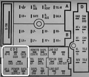

    Да он,но если у тебя там(на магнитоле) стоит штатно разъём,то нужно будет перепиновать провода с этого синенького на штатный,а если там ничего штатного нет,то просто втыкаешь этот синенький и всё.

    Разъём резать что-ли? я так понимаю если порежу и воткну разъём на аух. Чейджер работать не будет? Там может просто отрезать провода и прикрутить аух.

    Ну когда ставится к примеру Ятур(МР3 USB adapter),то используется вот такой разветвитель
    С его помощью и разделяется разъём,но там другое подключение немного и работа чейнджера и Ятура организовывается последовательно,в твоём случае так не будет,либо только CD либо только AUX.
