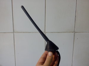

    Здравствуйте, форумчане! Возможно тема обсуждалась, искал на форуме, но я не нашел ответа на свой вопрос. Автомобиль Ауди А6 С5, 1998 г, стоит штатная магнитола с ТВ. Недавно сломалась ТВ-антенна (или сломали). Нижняя часть, которая прикрепляется к корпусу, осталась. Можно ли приспособить какую-нибудь комнатную телевизионную антенну от домашнего телека? Ведь, по сути, сломана простая железка, или я ошибаюсь и она не так проста, как кажется? Как подсоединять к штатному кабелю? Может кто знает как устроена автомобильная ТВ-антенна внутри? Зачем там, помимо двужильного провода, еще и заземление? Заранее спасибо!

    нет, не телескопичка, на заднем крыле. да, про усилитель знаю, но его нет у основания антенны, там просто кусок трубки, прикручен к кузову, а изнутри идет двужильный коаксиальный кабель. уходит куда-то в салон вдоль кузова. никаких "коробочек", " приблуд" и что-то подобного нет у основания антенны. вот я и предположил, что раз сломана сама палка-антенна, то почему нельзя поставить другую такую же палку? вся начинка же внутри авто остается. или же я ошибаюсь?

    в выходные поставил. пробовал по-разному: менял контакты проводки антенны с кабелем, выдвигал и раздвигал усики антенны. эффекта нет.

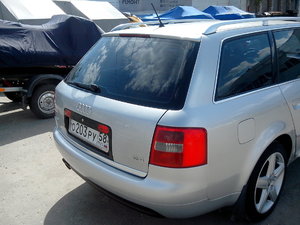

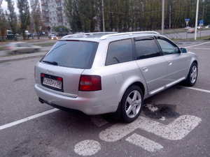

    Всем привет.Ауди А6С5 авант. Стояла антена на крыше (черная палка).Захотелось что-то по эстэтичнее. Поставил плавник от С6 и столкнулся с проблемкой. Антена с С6 под телефон и GPS (два разъема). Можно ли подключить к ней радио и будет ли ловить?

    Мне всегда казалось, что на аванте антенна для радио - полоски на боковых стеклах.
    4B9845299AQ - стекло боковое для а/м с системой навигации и интегрированной магнитолой или для а/м с магнитолой
    т.е. есть навигация или нет - антенна для магнитолы в стеклах.
  10. DROCD
    DROCD Живу я здесь
    28 май 2014
    2.320
    А6/С5 2.4 04г. BDV
    В моей комплектации на стеклах антены нет (проверено). Кабель идет к антене на крыше.

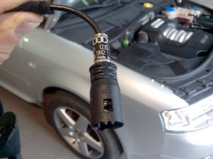

    Друзья. Мной владеет, Audi A6 C5 avant. 2003 год 2.4l 170 лошадок, дилер. Установлена штатная магнитола audi concert с CD+чемодан с болванками в спальном отсеке. Так вот. Радио ловит только одну волну. Из concerta, (+) вышел на уселок. Так: моя антенна на правом и левом стеклах багажного отделения. Контакты видно, припаяны черные провода, по одному с каждой стороны. На крыше, на антенне написано GPS. Навигатором не пользуюсь. Так вот кто укажет на правильное расположения усилка, или усилителей? Инфа разная? Да и как я проверю работоспособность заветных коробочек? Спасибо

    Если есть функция ченжера на магнитоле ( двойное нажатие CD) то 3 провода будет аух.
    Как активировать.
    "AF-L" - левый канал
    "AF-R" - правый канал
    "GND" - общий (экран)
    Усилок с антенны на крыше в самой антенне а со стекол на радио в седане под обшивкой левой задней стойки,может и авант там же, посмотри по проводам он не должен быть далеко.
