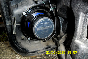

    Время было сегодня! Разобрал что бы сфоткать!
  11. mars_r
    mars_r Живу я здесь
    16 янв 2013
    2.067
    A6/C5 2.4, ALF 97г
    Эти во все 4-е двери вместились!
