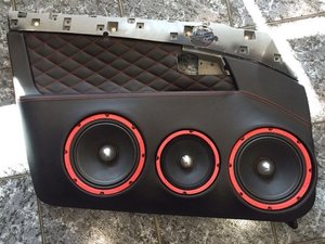

    Когда мне делали шумку, была полная разборка салона, а мне в то время попались сообщения из форума о дребезжании передних колонок, вот и решил под замену( только в пер. дверях) , хотя спецы по установке ничего плохого за штатные не говорили. Поставил на размер или два больше , чем были ( А название - надо искать записи, ведь год прошёл, главное по звуку не хуже и не дребезжат, примерно по 10тыс. за колонку) При покупке авто, хотел все и всю музыку изначально полностью поменять,( как делал раньше ),но напугали прошивками у диллеров т.д. и я остыл. А сегодня то ли привык то ли не до неё.

    Я извиняюсь, но тут что-то не так. Штатные колонки в двери и так 8 дюймов, не верю что поставили больше, может все же меньше?

    Но не такие конечно как на фото, но в руках держал и с Ауди и мою новую. ( Пока я еще слова меньше и больше различаю)

    А не могли бы все-таки покопаться в записях и уточнить какие именно колонки установили. Что бы можно было поглядеть характеристики.
    Думаю, что 10-ки без проблем должны были поместиться, однако 100% допиливали подиумы)

    Скажу даже больше, чем допиливали ...., пластмассовые удлинители с колонок тоже были сняты и сделаны под заказ новые из дерева. ( а записи конечно найдутся, ( коробки из под колонок) разобранные в гараже лежат с гарантией.
