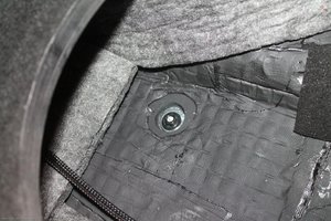

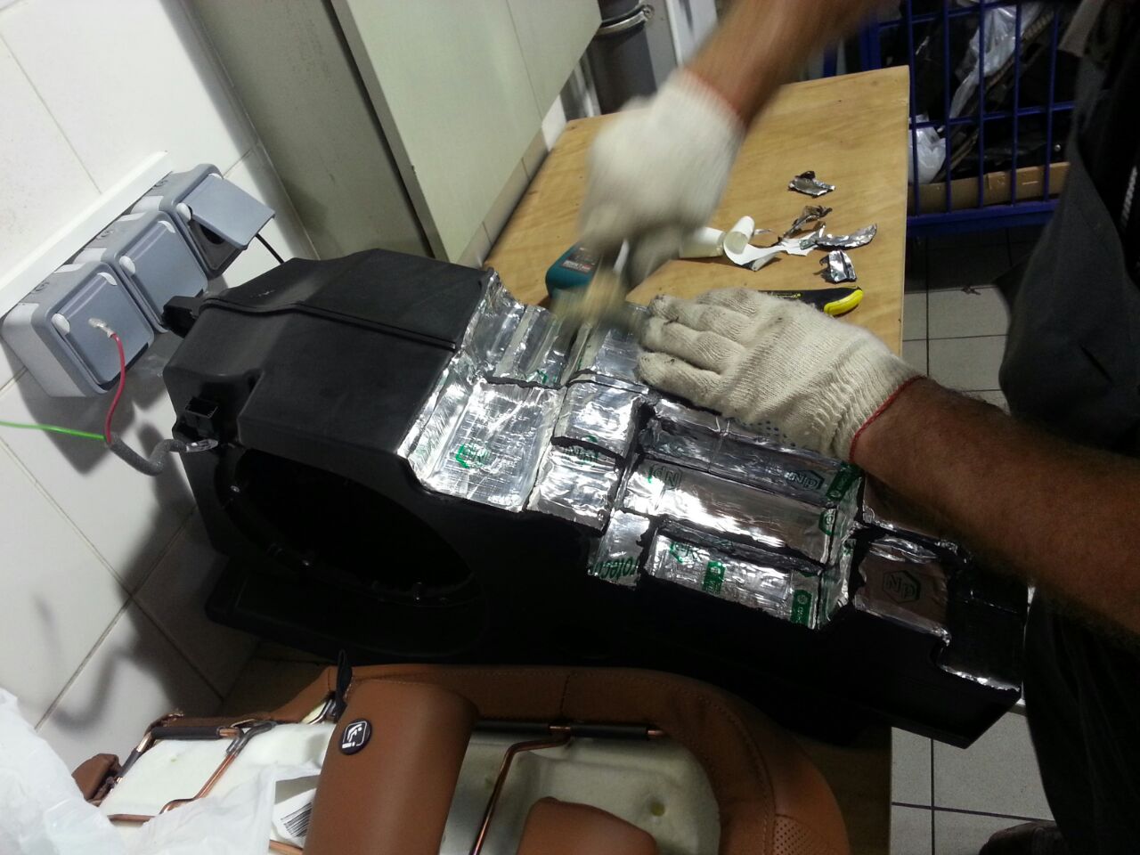

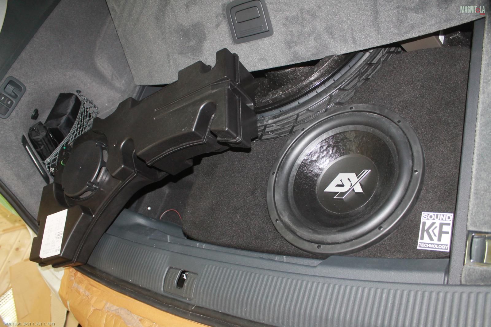

    Так что сегодня представляю вам краткий отчет об установке сабового звена. Все работы высококачественно выполнил Константин в своей студии KF Sound Technology. Подробную версию отчета можно посмотреть в его теме на magnitola.org

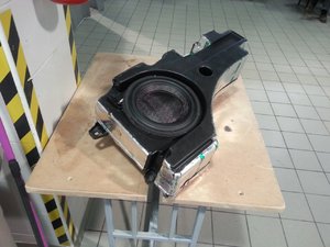

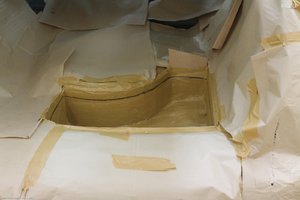

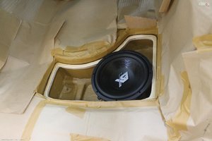

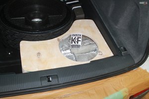

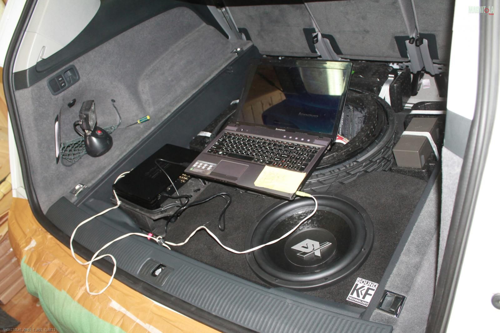

    Делает короб типа закрытый ящик:
    1020270d1466361572-Magnitola-Avtozvuk-img_5989.jpg 1020276d1466361582-Magnitola-Avtozvuk-img_5992.jpg 1020298d1466361617-Magnitola-Avtozvuk-img_6003.jpg
    короб для нового саба крепится штатной гайкой и заливается термоклеем

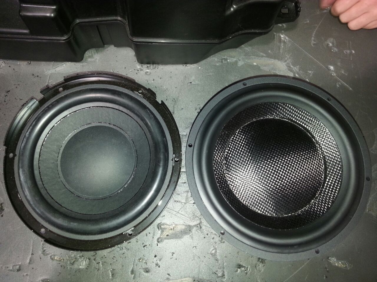

    сравнение со штатным сабом

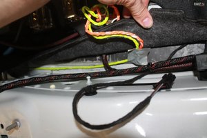

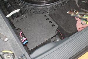

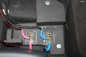

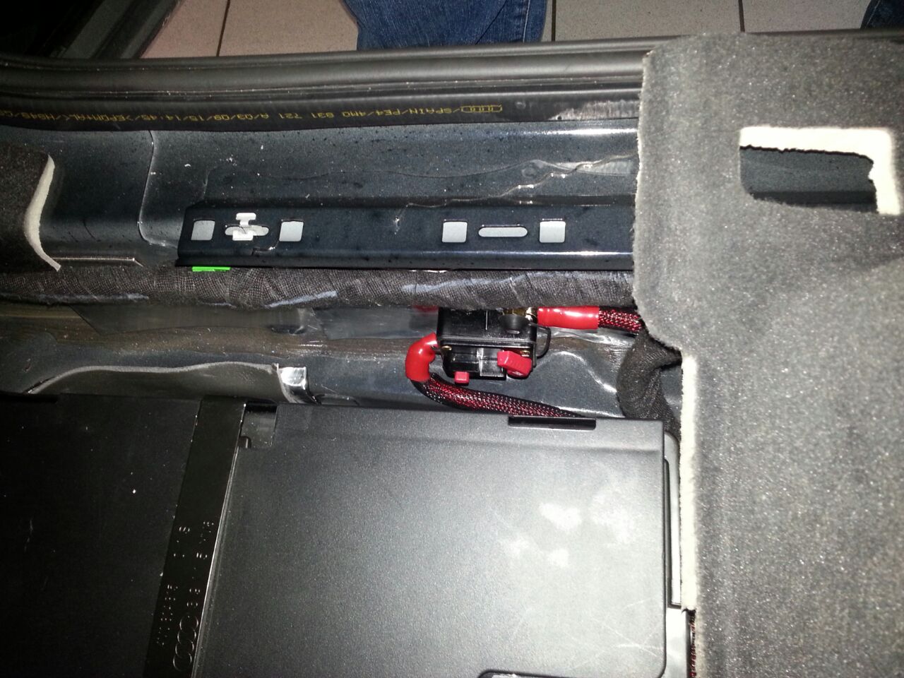

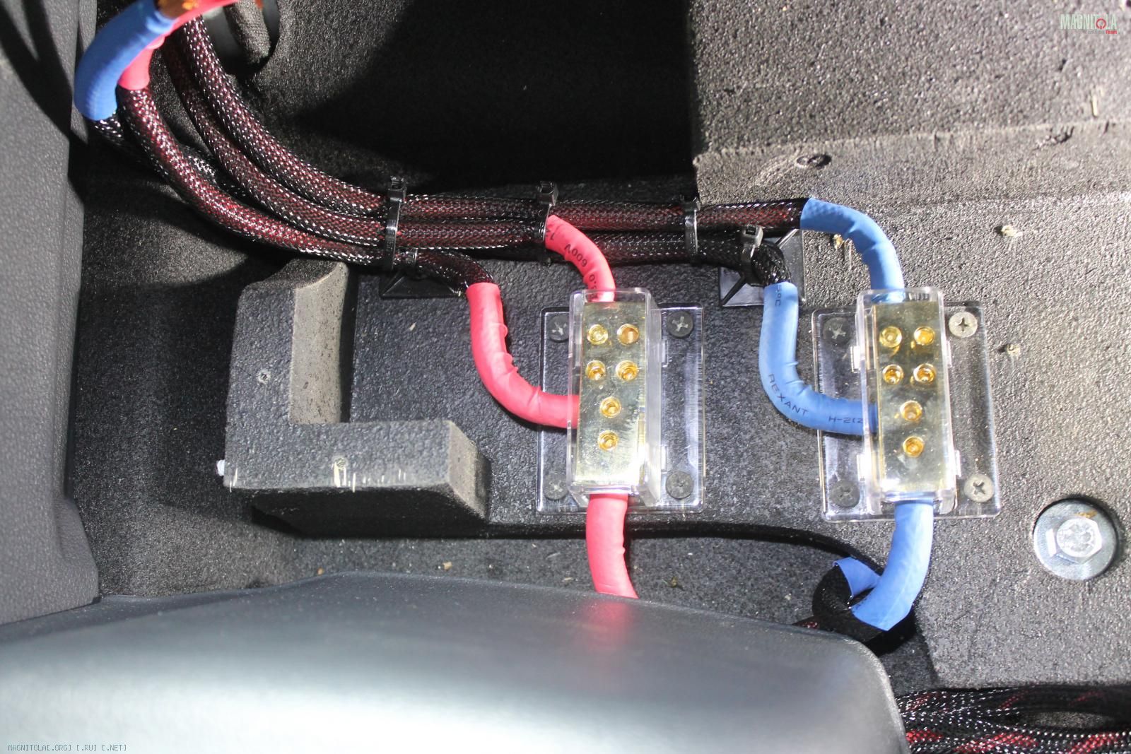

    Протягивает силу, конечно же через предохранитель:
    1021302d1466459139-Magnitola-Avtozvuk-img_6039.jpg 1021306d1466459145-Magnitola-Avtozvuk-img_6041.jpg 1021304d1466459142-Magnitola-Avtozvuk-img_6040.jpg 1021322d1466459170-Magnitola-Avtozvuk-img_6049.jpg

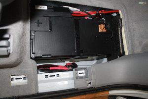

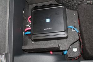

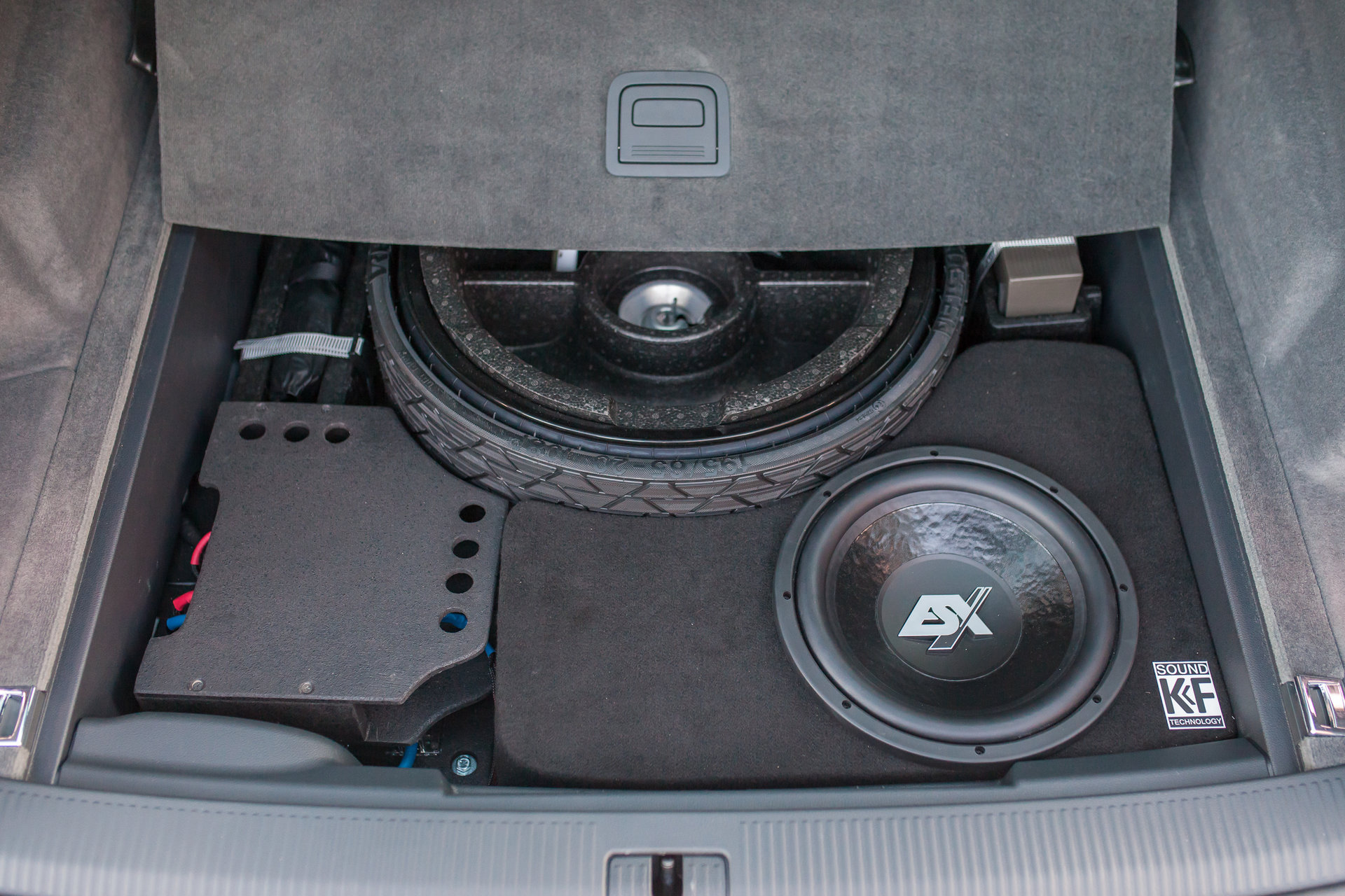

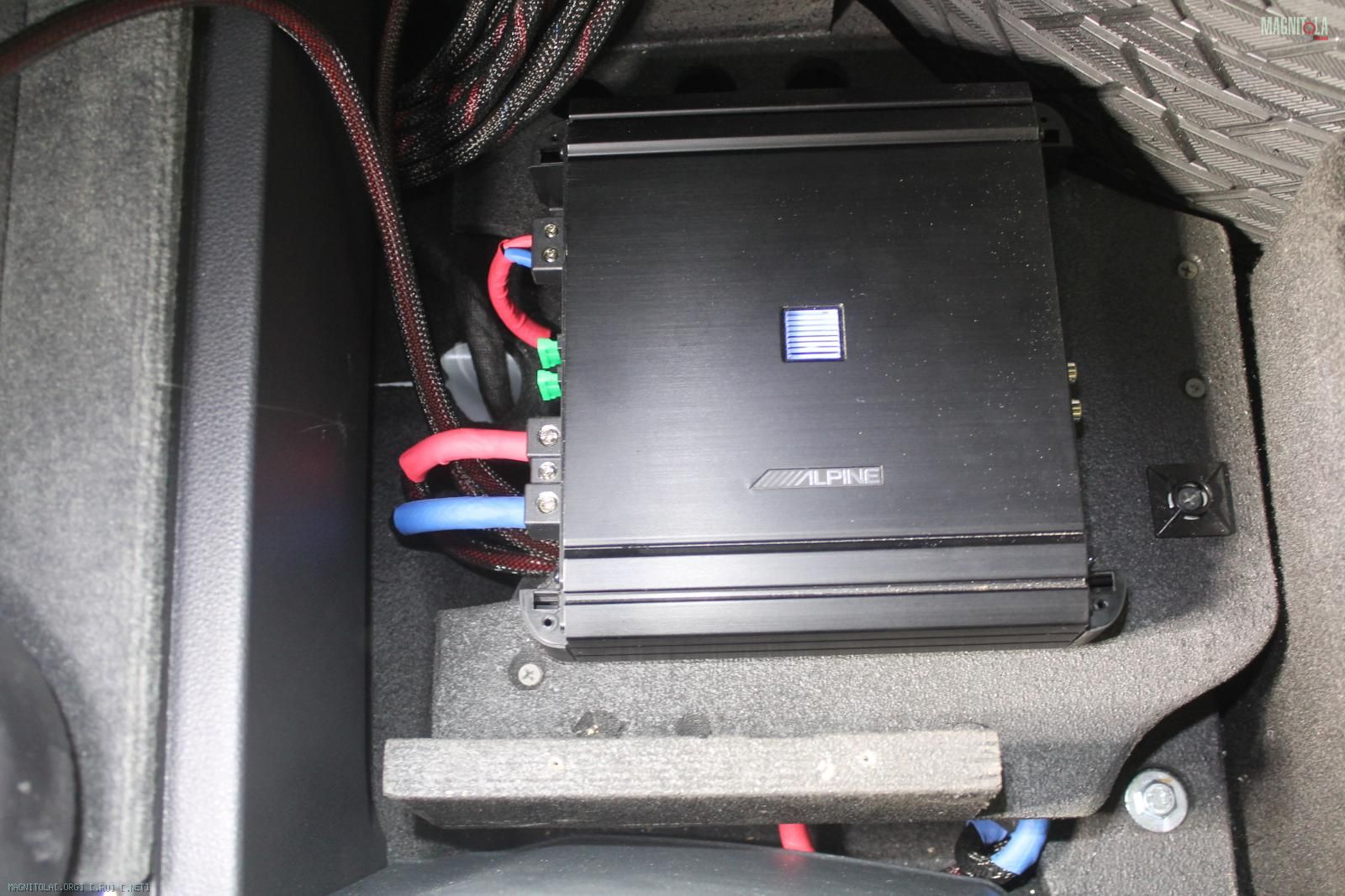

    Делает трёхуровневую полку. Первый уровень - дистрибьюторы питания.
    Второй - моноблок.
    Третий уровень пустует, но в конце лета там поселится процеусь от Helix.
    Итоговый результат
    Вот так у меня появился нижний бас, которого нет ни в стоке, ни в Bose.

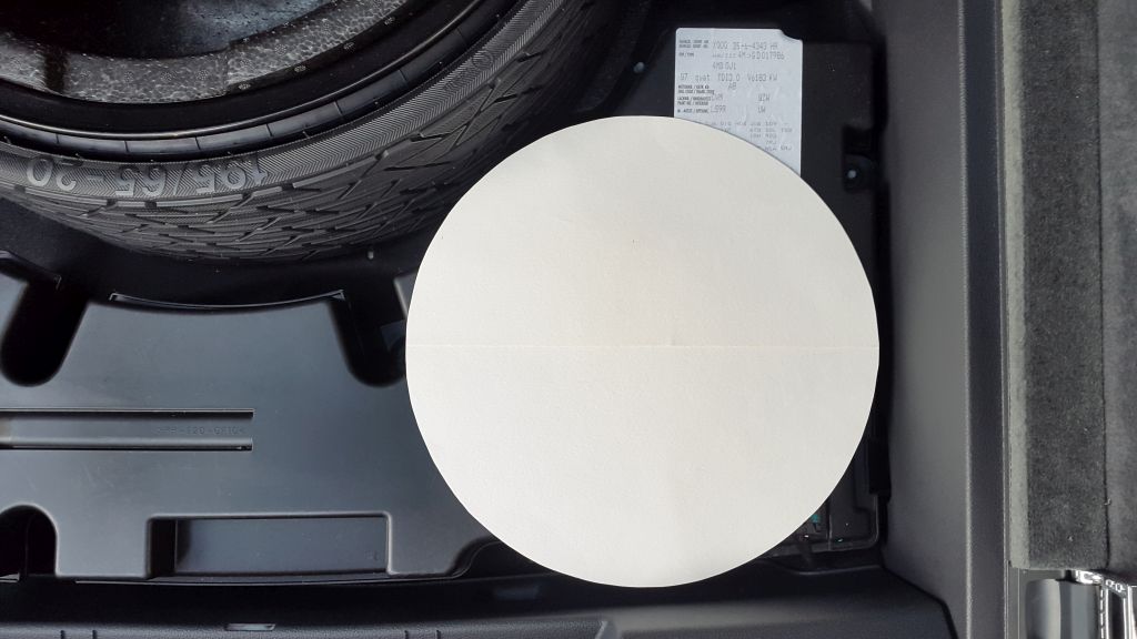

    Проблема будет, когда запаску разок накачаешь, она потом уже не ужмется до прежнего состояния.
    marooned нравится это.
  7. Tehnica
    Tehnica Участник форума
    16 дек 2011
    159
    Audi Q7 3.0 TDI S-Line 183 Kw
    подтвердю...
  8. LosikNR
    LosikNR Участник форума
    24 дек 2015
    245
    Q7 NF TDI
    Именно из-за этого я оставил себе родной пластиковый короб, предварительно зашумив его.

    Не знал такой особенности. Даже компрессором не сдувается до исходного состояния? Ну надеюсь влезет, там запаска сейчас специально зажимает короб, если открутить, то есть ещё возможность сдвинуть на сантиметр примерно от него и прикрутить обратно.

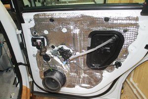

    Как я писал в первой части отчета, установка Helix и акустики была запланирована на сентябрь.
    Но обстоятельства потребовали некоторой корректировки. Приобрести фокалы сразу я не смог, поэтому по рекомендации Кости решили попробовать установить Хеликс на штатную акустику.
    Схема подключения осталась та же:
    2 канала на мид-твит
    2 канала на мидбас
    2 канала на тыловой мидбас
    тыловые пищалки (которые на q7 в стойках, а не двери), а также центральная колонка в передней панели отключены

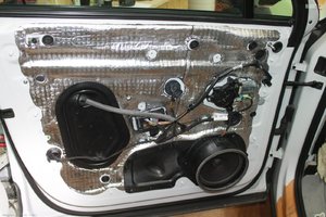

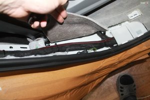

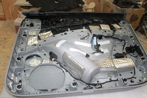

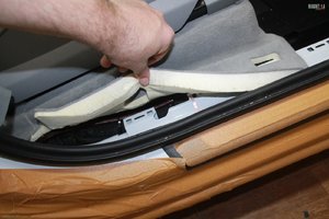

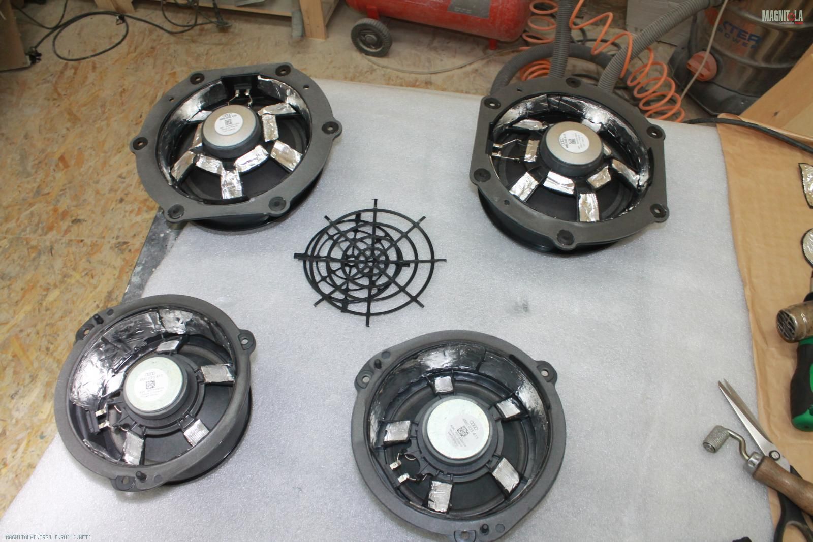

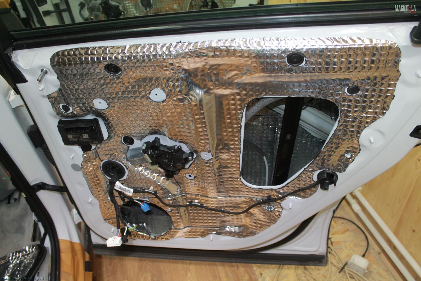

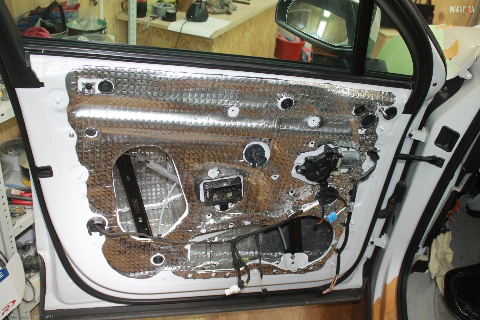

    Для начала сделали виброподготовку дверей
    1062010d1475002525-Magnitola-Avtozvuk-img_9062.jpg 1062016d1475002536-Magnitola-Avtozvuk-img_9065.jpg
    Немного утяжелили корпуса динамиков
    И сняли штатный дребежжащие "грили"
    Итоговый результат с установленными динамиками
    1062034d1475002578-Magnitola-Avtozvuk-img_9074.jpg 1062040d1475002590-Magnitola-Avtozvuk-img_9077.jpg

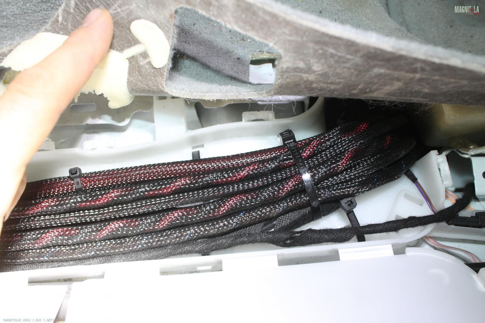

    Костя сообщил, что карта двери очень плотная и тяжелая, поэтому вибры много не нужно
    Проводки было много, но уложено все аккуратно

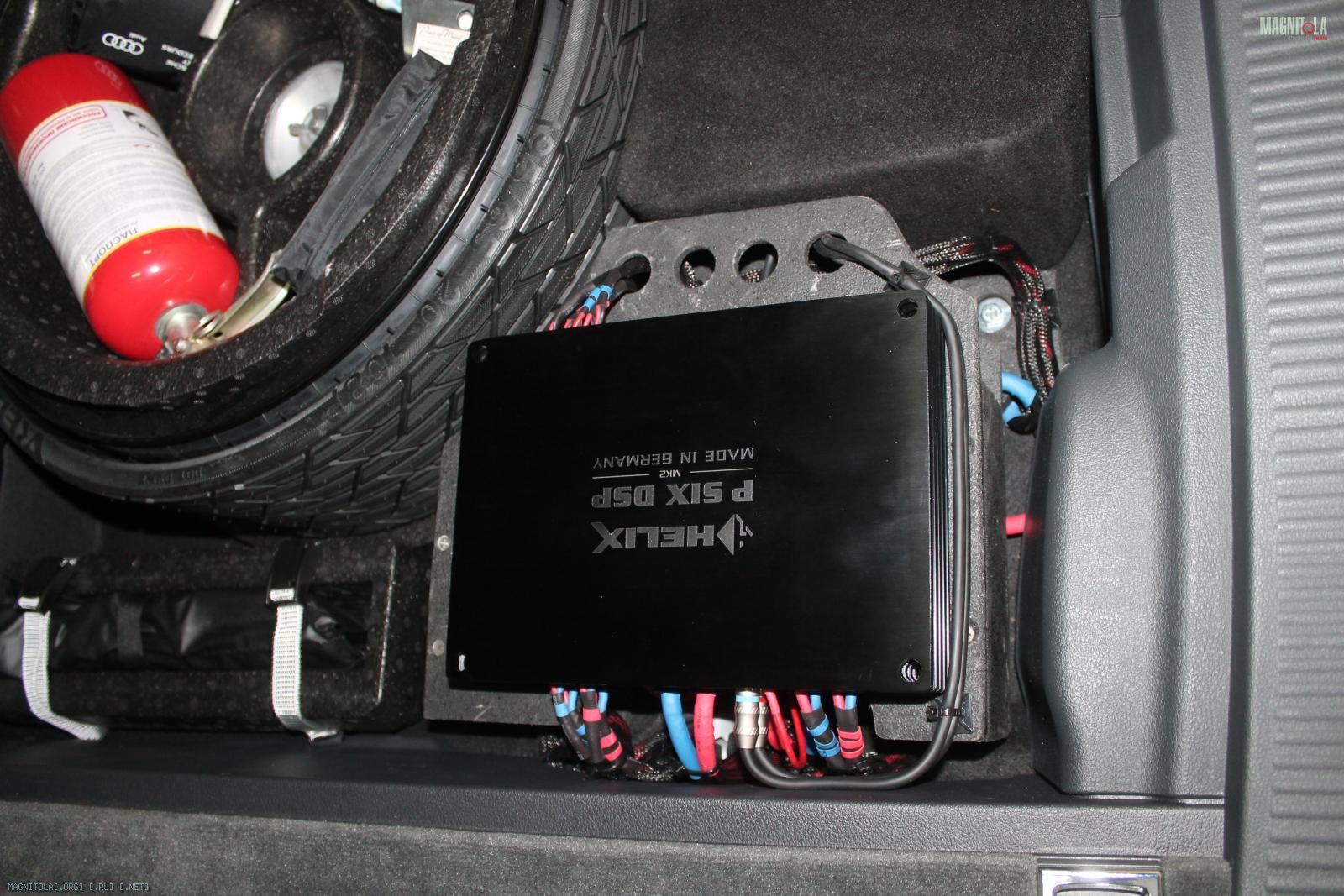

    И наконец! Третий этаж, хеликс
    А дальше настройка хеликса.
    Подробнее об этой процедуре и о результатах напишу в следующей части отчета.

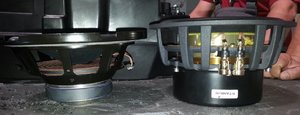

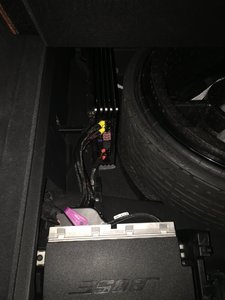

    Решился я на доработку BOSE. Не нравится, как она играет. Сравнивал с акустикой на другой машине, хотелось сделать что-то подобное.
    Делали в августе, пока сам в отпуске был, но выложить на форум руки дошли только сейчас.
    Перебрав разные варианты пришел к выводу, что максимум эффекта за минимум денег и гемора можно добиться заменив только саб.
    Выбор пал на субвуфер Morel Ultimo Ti 804 и усилитель к нему - MDLab AM-DC-1000.1.
    (сорри за качество фото)
    Bose vs Morel

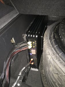

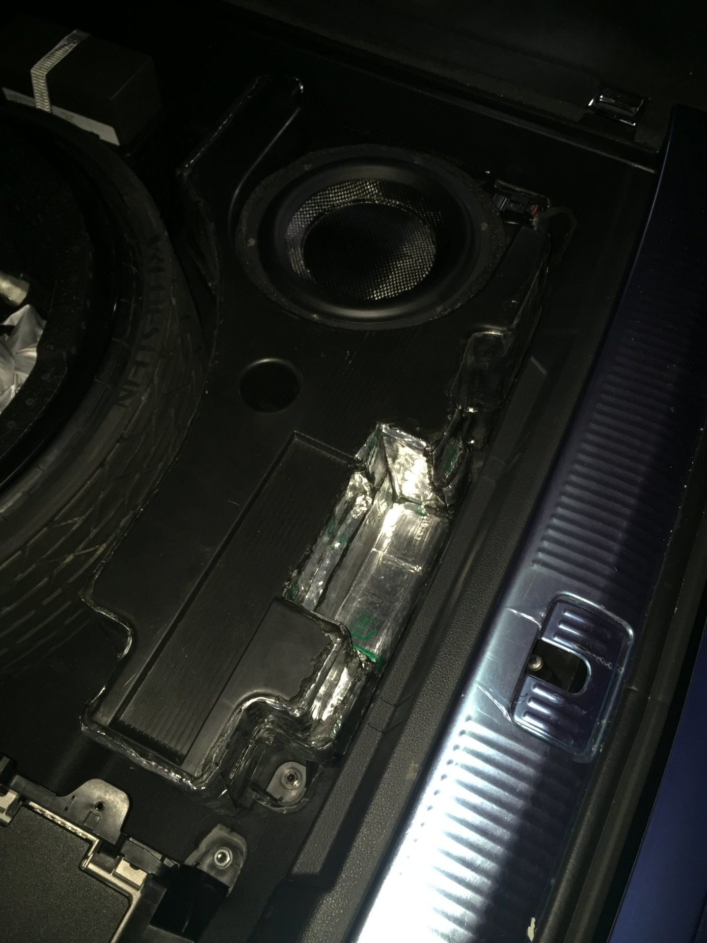

    Morel упихнули в родной короб Bose. Динамик установили в заводской корпус, порт фазоинвертора заглушили, а сам корпус укатали толстым слоем виброизоляции.
    59edb726-e750-4c08-a963-44ad91aa9c93.jpg e34d01fa-1826-41fd-bd18-068218ab8703.jpg

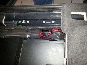

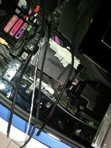

    Автомат защиты около АКБ.
    Проводка под усилитель

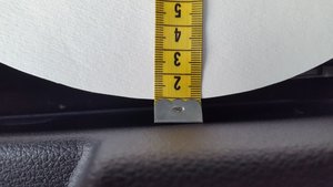

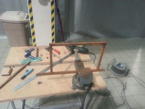

    Усилитель весит около 10 кг. Саморезы и фанера не годятся. Поэтому варится рама из 10 профиля.
    В итоге, выглядит так

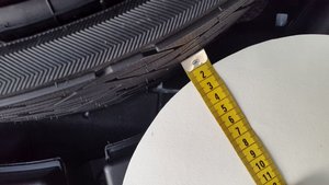

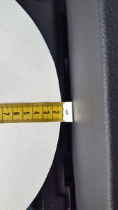

    Сейчас саб "разыгрывается". Ему надо около 60 часов для выхода на нужные параметры. Но даже сейчас уже играет значительно лучше чем было.
    Бюджет в итоге: 29 саб, 28 усилок, 18 работа.
    P.S. Запаской уже пользовался, так что думаю, проблем не будет. Там минимум 1,5 см запаса еще есть.
