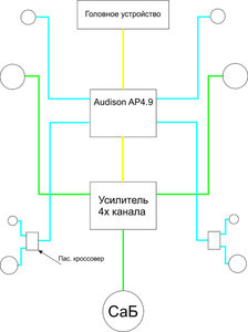

  9. 4200042
    4200042 Завсегдатай
    21 фев 2016
    541
    Процессорный усилитель 4 канала Audison Prima AP4.9 bit
    4х канальный усилитель Mosconi mosD2-100.4
    ВЧ/СЧ (средневысокочастотники) CDT Audio ES-02BL
    НЧ (мидбасы) Morel Hybrid MW 6
    Комплект 2х полосной акустики тыл Morel Tempo Ultra
    Сабвуфер Gladen RS-X 10 SLIM (250w)
    Вот такой звук предлагает студия. Итого На 2500$ Покритикуйте пожалуйста специалисты! Схемка также.

    А чем сразу Audison Prima AP8.9 bit 8-ми канальный не угодил ? К нему можно под саб Audison Prima AP 1D одноканальный ? Хотя критиковать могут все :)

    В студии сказали, что 8 канальный это решение "из коробки". Звучать будут лучше 2 по 4. Посмотрев на схему, видно, что подсоединяют как то хитро они.
