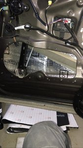

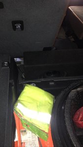

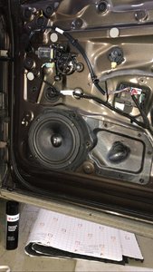

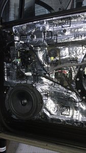

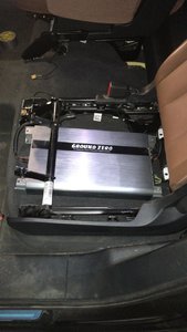

    Хочу поделиться опытом улучшайзинга штатной музЫки. Стояла начальная музыка (хотя где-то натыкался на упоминание на комплектацию ваще без саба и центрального канала). С каждой генерацией штатный музон становится ИМХО хуже и хуже (имею опыт владения Q5 2013 Q7 2014 Q7 2018)
    В предыдущей Q7 ставил саб под заднюю полку в запаску - пришлось делать новый пол для формирования решетки в салон. Корпус был шедевральный)) Итог - постоянные проблемы с ковриками, дребезги пакетов в багажнике и т.п. Отдельная история - разок надо было достать запасное колесо...
    Поэтому в этот раз задался целью использовать место "в ногах" третьего ряда, благо машина 5-и местная.
    Ну и постараться затраить поменьше средств))
    Первый этап:
    Корпус саба
    Динамики Morel Primo 804 - 2 шт (сначала взяли две дестяки, но они не влезли по глубине)
    Усь Ground Zero GZTA 1.1200DX-II
    Второй этап:

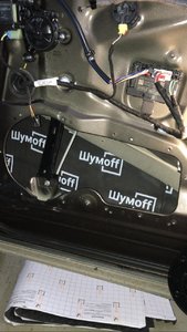

    Шумка передних дверей
    Динамики BLAM 200 RS
    Итог - доволен, доволен, да не очень-то - надо ставить проц+усь/процеусь))
    з.Ы. Места под полом подприбавилось за удалением штатного "саба"

    Сколько кг ШВИ материала прилепили на передние двери? У меня машине 1,5 года а двери передние немного провисли. Хочу заменить отвратительные динамики BOSE.

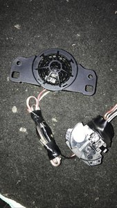

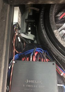

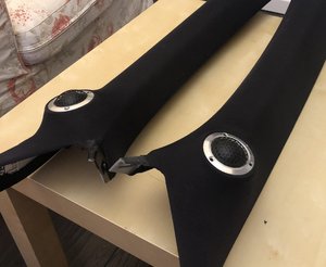

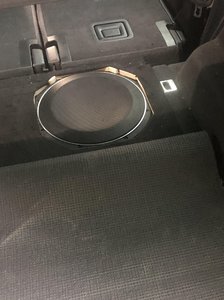

    Немного моего опыта. Штатно стояла Bose + дохренелиард динамиков с непонятной эквализацией и хрен знает как порезанных между собой. Да и центр не отключается никогда. Вот такое 3Д безобразие было. После долгих раздумий и поисков стало : Фронт 4-х полосный , НЧ ETON POW 200, сч в дверях BLAM RS100, СЧ в панели (или точнее сказать субтвитеры) SO Audio 55Neo, вч в стойках Micro Precision 7.28 МК III. ТЫЛ 2-х полосный НЧ Micro Precision 5.16 и ВЧ Micro Precision 5.28. Саб JL 12TW1-4 установлен за 2-м рядом сидений в углу, решеткой вверх, объм ЗЯ ему нужен небольшой поэтому 25 литров там нашлось легко, запаске не мешает, но пришлось делать новую полку заднюю из 15 мм фанеры и карпета. 2 часа времени потратил ). Разруливается это 12 канальным процессорным усилителем Helix V Twelve dsp и моноблоком JL 500/1 . В процеусь заходит оптика , снятая с MOST 150 устройством Zen-V.
    На фото первый вариант стоек, не понравилось, переделал и отдал на перетяжку алькантарой. Заберу на днях, сфоткаю уже установленные. Все делал сам, сидя в загородном доме в период коронобесия...конечно не так красиво как могли в студии...зато своими руками ))

    Честно говоря, не знаю, не взвешивали. На машине в прошлом кузове проделывал аналогичную процедуру. За 5 лет владения двери с шумкой не просели

    Какое впечатление от процеуся? Не могу сделать выбор - процеусь или проц+усь?

    Впечатления нормальные. Своих денег стоит. Компромис конечно, но зато мало места занимает и меньше потребление. А отдельно конечно лучше. Если к примеру взять Resolut и стопку усилителей класса А.
