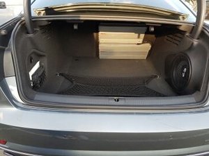

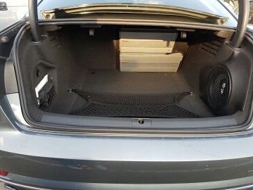

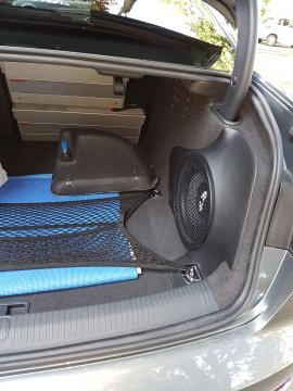

  15. vswaf
    vswaf Bad e-mail
    28 июн 2009
    192
    А4/B9 2.0T 249hp Q
    #35 vswaf, 8 фев 2017
    Мой туфля: 20160805_181343.jpg 20160805_163425.jpg
    Шумка: днище, все двери, крыша, передние подкрылки, задние арки, передние крылья), задняя полка.
    Техника: Audison Bit One, Boston Acoustic Pro50, Boston GT-24, Boston GT-42, CDT QES-1020.
    Nbrzrs и sashamcm нравится это.
