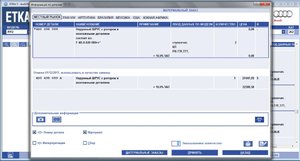

    по расшифровке вина, которую я нашел, код коробки DJU, т.е. 5ст. АКПП.
    для 98 года (>> 4B-X-020 000) и механики номер оригинала 8D0498099C Loebro 301956
    а 4D0498099 идет с 99 модельного года. (4B-X-020 000 >>)
    Короче, они на разные палки.
    Что стоит реально у тебя, мне неизвестно.

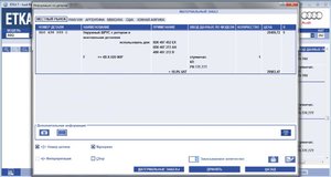

  7. ser_gr72
    ser_gr72 Старожил
    23 окт 2006
    28.387
    #167 ser_gr72, 13 май 2015
    По коробке - моя вина, неправильно посмотрел.
    Далее, 98 модельный год, ступенчатая КПП + PR код мотора T7T и смотрим, что дает ETKA.
    У этих шрусов разный внутренний диаметр для палки привода.
    Внутреннее зубчатое соединение со стороны колеса у одного 27, а у другого - 30мм

  9. ser_gr72
    ser_gr72 Старожил
    23 окт 2006
    28.387
    речь была про код DJU.
    Все выше написал с картинками.
  10. Aerials
    Aerials Живу я здесь
    21 сен 2013
    2.755
    Allroad "Синий кит)"
    #170 Aerials, 13 май 2015
    В расшифровке написано :1X1 Полный привод
    1WB Диаметр фланца вала КП 100 мм
    Я в курсе, сам уже картинки эти вставлять собирался:D
    Придется ему шрус измерять.
